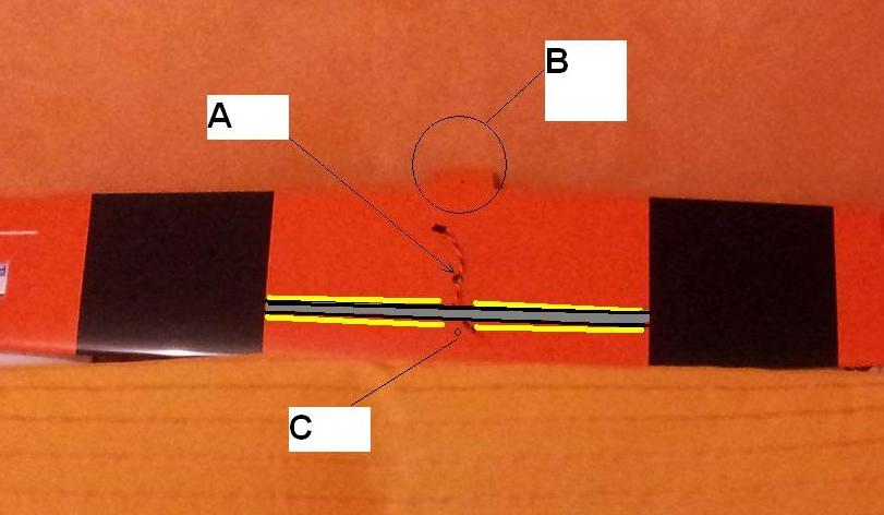

Domanda rivolta a gli esperti dei compositi.
Volevo irrobustire questa ala MH30...pensavo di colare della resina 721 (giallo) lungo la baionetta gia esistente (sandwich carbonio con anima in balsa) dal foro "A" dove escono i fili dei servi e dal foro "C" per il lato bordo di entrata.Addirittura ho visto su alcuni forum pienare il lato BE completamente con resina e microbaloon....
Sicuramente per la zona "B" potrebbe essere una buona idea perche' gia' forzando con la mano si nota che e' piuttosto cedevole...
Credo che pienare completamnte la parte BE dal foro "B" sia un'operazione molto invasiva dal punto di vista del peso...

Ciao. Esperto per modo di dire, anyway.... Solo la resina ti serve a poco, rischi di fare spessore senza aumentare robustezza. Cerca di infilargli dei ritagli di tessuto o, al limite, quei pezzi di fdv tritati. Per quanto riguarda resina e microb. Nel be ti tutela meglio dagli impatti a terra limitando la rottura del guscio, ma aggiungi peso.

Calza di carboniodi 15mm con tubicino di silicone inserito dentro...il tutto infilato parallelamente alla baionette dal foro A e poi con siringa spingere la resina attraverdo il tubo mentre viene estratto... Dalla calza.

Sembra buono, magari fai qualche prova perché gli spazi sono risicati ....
