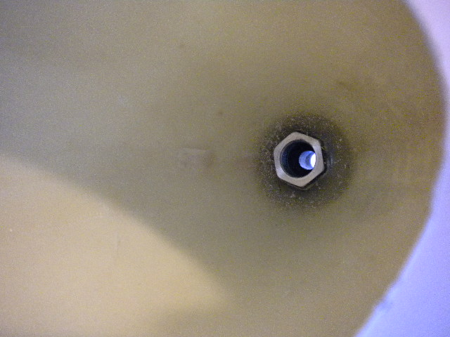

[Saluti a tutti sono Alessandro da molto leggo ma solo ora mi decido a partecipare al forum.
Chiaramente solo alianti abitando in pianura e non essendoci trainatori al campo che frequento elettrificarli è un' esigenza.
Ho quasi finito di realizzare questa idea che mi pare interessante e vorrei condividere con voi opinioni e consigli.
Premesso che non amo musi tagliati con ogive ho realizzato questo accrocchio
aliante elettrico ma.......-003.jpgaliante elettrico ma.......-007.jpgaliante elettrico ma.......-001.jpgaliante elettrico ma.......-005.jpg
In pratica ho annegato nel muso un tubetto con un filetto al quale si monta sia la guida per l' albero ( che ha internamente 2 cuscinetti a rulli) e sia il gancio tradizionale.
Questo fa si che:
1 aliante resta integro
2 si infila l' albero si avvita il grano e, pianura/pendio scarso/sicurezza/collaudo ecc
3 togli tutto e, pendio ottimo ecc ecc
4 sviti la guida albero avviti il gancio tradizionale e traini
a presto
Alex

Teoricamente ho ragionato così, ordinata in fuso, motore fissato con il giuntino che vedi in foto in commercio normale, tutto ciò resta sempre al suo posto, nell' altra foto (3) vedi albero portapale e pale, infili questultimo dal davanti e avviti il/i grani, gioco fatto
hai il tuo bel modello elettrico,potrai vedere il tubetto a parte con inserito 2 gabbie a rulli una alla fine (visibile in foto) e una dall' altra estremità
Spero di essere chiaro se no chiedi
Alex

Certo! il motore rimane istallato, per le batterie si potrebbe sostituirle con zavorra equivalente quando non servono, ci vuole un pò a quadrare il tutto ma è semplice.
In pendio non sai quello che trovi quindi al momento decidi, batterie + albero oppure
niente e zavorra, nella giornata cambiano condizioni in un attimo sei di nuovo elettrico.
Per il traino lascerei istallato il servo, in poco tempo metti il gancio+astina comando+zavorra e via !!!
Chiaramente il tutto deve essere predisposto in fase di costruzione, se consideriamo modelli buone dimensioni il mio è un ash 26 di 4,5mt per il centraggio (non ho ancora provato) in punta andrebbe un bel pò di piombo credo che predisponendo il tutto si aggingerebbe poco o niente.
Comunque sarebbe quasi identico ad un modello elettrificato con ogiva, dico quasi solo perche il motore è spostato indietro di una decina di cm.
Per il motore non è che ci capisca molto andrà un hacker a40 14l v2 che qualcuno mi ha consigliato comunque è per alianti fino a 7 kg e dovrei starci.
Alex
