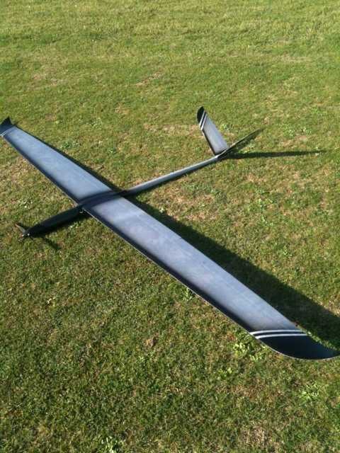

Ho la voglia di acquistare uno di questi due modelli, ma non so cosa scegliere. Tenendo presente che io volo per il 90% delle volte in pianura, e quindi dovro' motorizzarli quale dei due modelli secondo voi è più adatto ad un volo misto acrobazia e termica, chiaramente da divertimento.
Grazie.

Ciao secondo me c'è poca differenza di volo !!
La cosa che cambia e' la fusoliera sicuramente più grossa e comoda per essere motorizzata per exalibur

Il blade xl intanto è' 2.57m di apertura, xcalibur 3.10.
Il blade ha la coda a V xcalibur a croce. Intanto puoi scegliere quello che esteticamente ti piace di più. Per le acrobazie e' meglio la coda a croce, per i sassi del pendio la coda a V.
Le ali sono identiche in quanto a profilo e corda. Per elettrificare vanno bene tutti e 2, hanno la fuso abbastanza capiente, a differenza del cugino Sword che è ben più stretta.
Xcalibur non ne ho avuti, di blade ne ho e ne ho avuti 4.
1.9 -2.0- XL e XXL
Se lo vuoi elettrificare bello tosto prendi la versione in texalio, molto più robusto e caricato.
Leva le man ta l'elica !!!!!!

Grazie per le risposte, dopo aver guardato il sito della Xmodels mi sono reso conto delle differenze tra i due modelli, e so che acrobazia e termica mal si sposano, quindi bisogna scendere a compromessi. Tenendo conto del differente peso e della differente superfice dell'ala con quale dei due modelli, secondo la vostra esperienza, si può ottenere il miglior compromesso?

anche sull x-calibur puoi montare le ali da 2,5.
E' molto bello da vedere, tra l'altro, con le ali corte.
In pianura le ali più lunghe ovviamente stanno su di più...
quando lo fiondi (io conosco bene lo sword ma è la stessa cosa dell'x calibur, stesse ali, stessi piani) anche il 3,10 è capace di ottima acrobazia.
L'importante è il settaggio, ho preso in mano degli excalibur di qualche amico con cui era impossibile fare un tonneaux, riusciva sbottato, lento, storto, una schifezza. Sbagliate le escursioni degli alettoni la differenziazione e l'accoppiamento con i flap.
Con i miei ci riesce chiunque, prendi velocità, livelli, dai tutto alettoni da una parte e lui lo fa in asse, ruotando veloce e preciso, senza bisogno di compensare. Il 4 tempi se fatto a tempi lenti richiede ovviamente l'uso della deriva nelle parti a coltello e del picchia nella parte rovescia, lo stesso dicasi per il tonno lento.
Con lo snap flap se dai un tirone al cabra cambia direzione a 90 gradi ad alta velocità, spettacolare.
Il settaggio, insomma, fa la differenza.
Puoi prendere dei due modelli quello che esteticamente ti piace di più, volano uguali, l'ala è la stessa.
Io prenderei il 3,10 che in pianura si comporta quasi come un aliante da competizione e in acrobazia non si fa mancare niente, gli StingRay che hanno in comune lo stesso progettista sono nati a 3,10, dopo tutto.
Personalmente, più che investire per un sovraprezzo per vetro colorato (texalio), investirei in buoni servi alari, senza giochi.
La robustezza dipende dalla costruzione e non da colore del vetro, anche se probabilmente il suggerimento di terminator 7 implica che la grammatura del texalio è superiore a quelle del vetro normalmente impiegato, o che ne usano di più.
Comunque i ragazzi ti sapranno dire quale è quello giusto per te, ricorda che l'equipaggamento elettrico con le lipo non aggiunge tanto peso rispetto all'aliante puro (a meno che non usi batterie con capacità belluine).
Acrobazia e termica in quei modelli si sposano perfettamente grazie al profilo variabile ed alla costruzione leggera e robusta.
