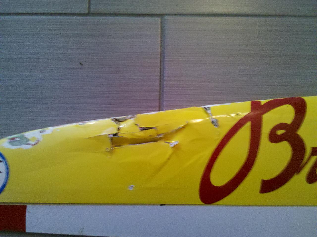

mi e` arrivato da un amico uno shadow che necessita varie riparazioni.
La fuso e` spezzata a meta' , ma la riparazione della stessa non e' un gran problema.
Ho piu' dubbi sulla riparazione dell`ala ( vedasi immagini) in quanto ho sempre effettuato riparazioni su ali con costruzione standard.
Ho visto varie tecniche esposte ( polistirolo di supporto interno, senza polistirolo ma con creazione di mini supporti a mensola, etc..)
Volevo vs opinioni prima di proccede sul metodo che si ritiene piu' adatto al tipo di danno.

tip
Ciao, se non mi ricordo male un amico, il cui acronimo sul Barone è : juergen ,
ha una tip da riparare ma molto più in ordine della tua. non mi ricordo sei sia dx o sn !
Come anticipavi tu, per ripararle io creo sempre una soletta interna che mi consenta di appggiare lo strato di materiale da carteggiare e raccordare. Non creandola, si rischia di non riuscire a tamponare in quanto la zona rotta rimane leggermente elastica e quindi il raccordo non diventa preciso.
Spero di essere stato chiaro ...

Ciao Paolo,
io in effetti mi ero ispirato alla procedura illsutrata dall'utente Frank qui:
http://www.baronerosso.it/forum/aero...compositi.html
Unico dubbio è che nel mio caso la superficie da asportare sarebbe molto più ampia, inoltre il longherone termina poco prima della rottura e l'ala flette molto nella zona dove è delaminata.
Quindi credo che dovrei introdurre un longherone interno e , a questo punto, anche una base di polistorolo /polistirene che faccia da supporto alla "pelle" dell'stradosso.
Ovvio che lasciando il tutto all'interno salirei molto con il peso.
Interessante il metodo segnalato con spugna e sottovuoto, anche qui però rimane il rpoblema della sezione molto ampia, non si corre il rischio di ottenre un profilo "bombato"?
Intradosso è messo leggermente meglio
