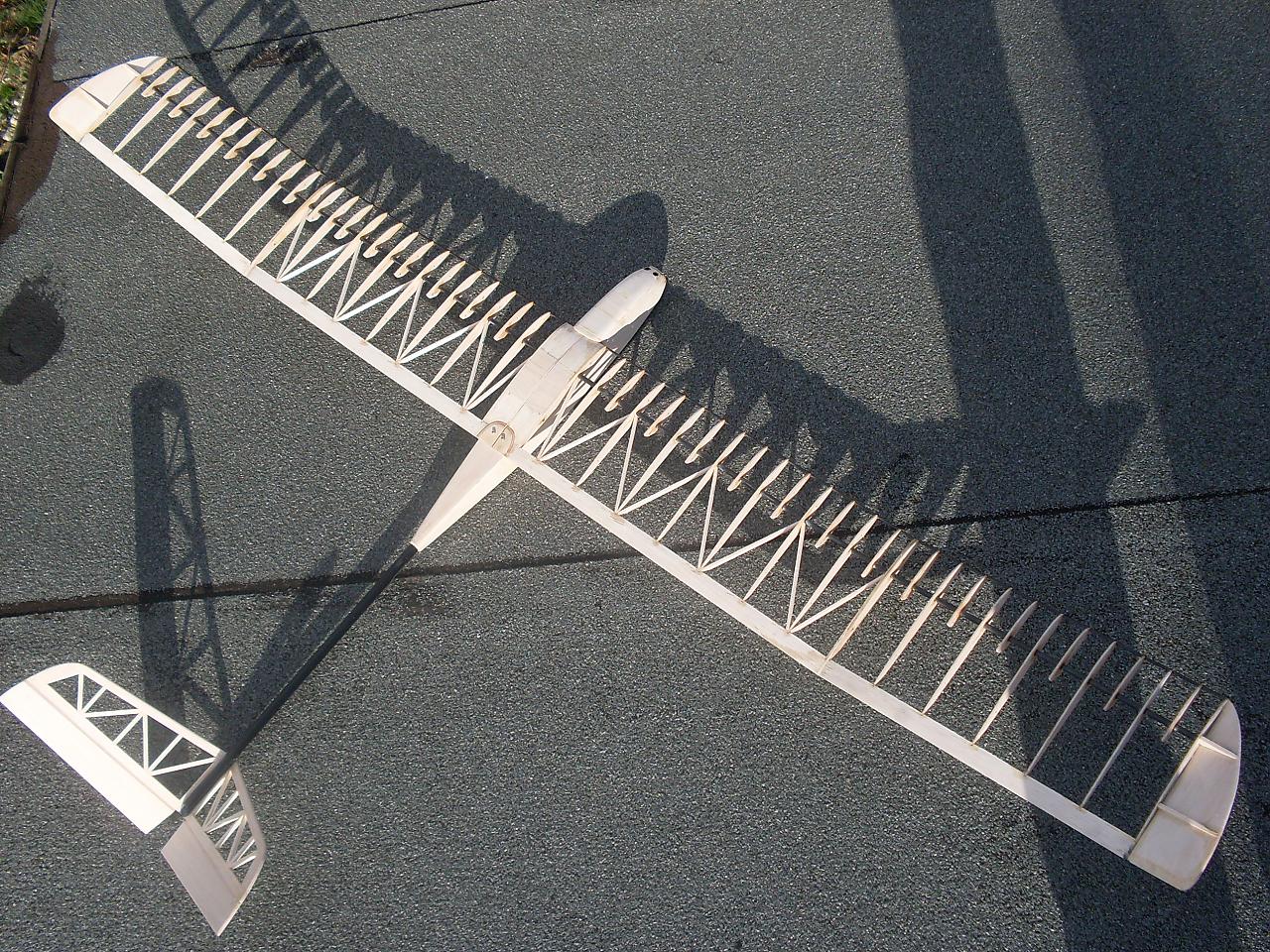

User | Citazione:
Non D-box ma longherone in carbonio e false centine. Bel lavoro, complimenti.

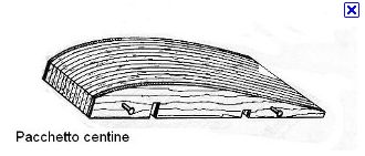

anche io sono interessato al xidio, sarebbe il mio primo modello full balsa e ho dive4rsi dubbi, circa la costruzione. come faccio a a ritagliare le centine senza rovinare il progetto? ad esempio servono 30 centine intere, che faccio? appoggio il foglio di balsa e taglio seguendo il contorno del disegno? oppure faccio una dima in betulla e uso quella? che tecnica si usa di solito? Il diedro poi, come faccio a dare la giusta inclinazione all'estremità in modo che unite diano il risultato voluto? Insomma vorrei conoscere un po' di trucchi del mestiere per evitare risultati scadenti. in seguito chiederò lumi sulla copertura. |
05 dicembre 10, 19:25 | #8 (permalink) Top |
User Data registr.: 12-07-2008 Residenza: rieti
Messaggi: 92
| centine
le centine si realizzano con il sistema a pacchetto ,praticamente fai una fotocopia delle centine che ti occorrono le incolli su un pezzo di compensato di betulla realizzi una coppia di centine e poi fai un pacchetto e le lavori tutte insieme (allego una foto cosi capisci meglio ).per quanto riguarda il diedro devi inclinare ciascuna delle centine di attacco delle due semiali della meta dei gradi richiesti (i gradi li ricavi con un goniometro sul disegno mi pare che fossero 11 o 12 gradi )
06 dicembre 10, 13:34 | #9 (permalink) Top | |
User Data registr.: 14-02-2008 Residenza: Lauria (PZ)
Messaggi: 339
era il dettaglio della fotocopia che mi mancava. Quindi usando le dime di betulla ritaglio le centine che mi servono, poi faccio il pacchetto e le rifinisco. Citazione:
06 dicembre 10, 14:21 | #10 (permalink) Top |
User Data registr.: 24-12-2006
Messaggi: 440
| si, tagliale un po più grandi poi porti via quello in più quando fai il pacchetto. Meglio ancora se tagli dei rettangoli delle dimensioni tali da contenere la centina con qualche mm di margine, fai il pacchetto con quelli (ovviamente alle 2 estremità ci matte le 2 dime) poi con cutter/pialletto/carta vetrata sagomi il tutto. Ci vuole più tempo a spiegarlo che a farlo..... |
