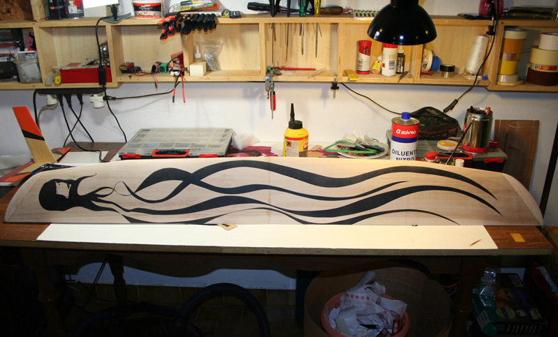

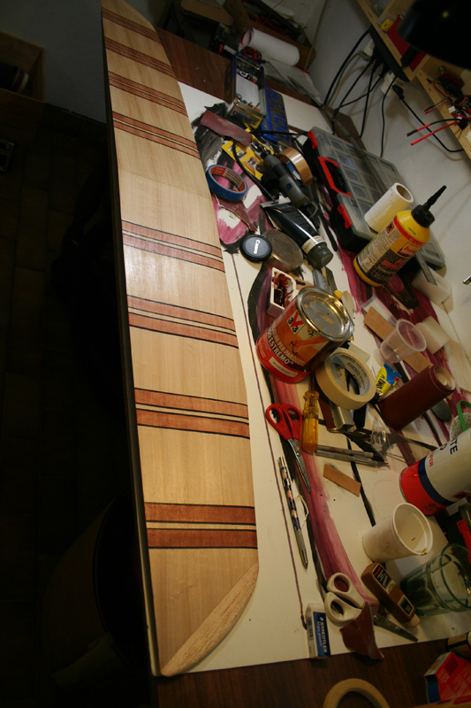

Il primo che ho fatto l'ho passato tutto con uhu Hart diluita (consistenza latte) con diluente nitro, grattato a grana fine, ridato un'altra mano e grattato ancora. Poi ho ricoperto l'ala con fibra da 25g/mq. La fibra era pure esagerata... Quello che ho appena fatto invece ho ripetuto la procedura uhu hart+diluente nitro (non passa al polistirolo) e poi l'ho passato con due mani leggerissime di vetrificatore per parquet (poliuretanica monocomponente)....una bomba! Preferisco la pappaetta Uhu Hart+diluente al turapori perchè dà molta più consistenza al legno. Prima della poliuretanica: Dopo la poliuretanica:
