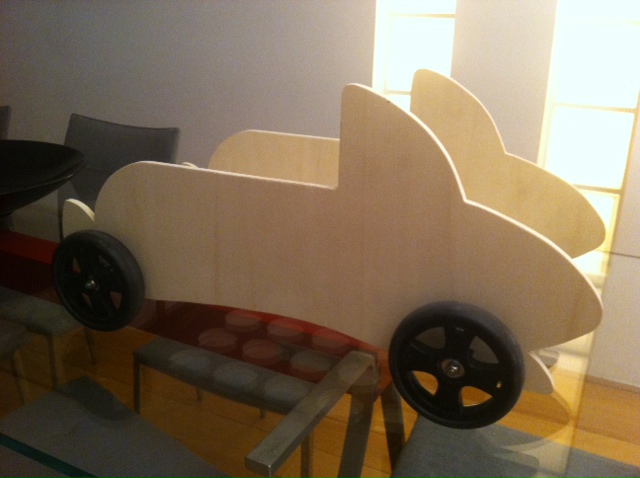

Ci risiamo, invece di acquistare un dolly già fatto mi sono messo in testa di farne uno "tanto si tratta di 3 pezzi di legno e 4 ruote...".
Mi sono fissato nel doverlo fare per forza con delle ruote da passeggino vuoi perchè mi sembravano perfette (anche per averle usate a lungo, capitemi a me) vuoi perchè se il costo finale avesse superato anche solo il 50% di uno nuovo mi sarei poi sentito un onecoj .
E' scattata quindi l’ardua ricerca di un passeggino cestinabile tra i vari amici ed ho scoperto cha alcuni avevano avuto la mia stessa idea per altri progetti bizzarri. L'arte del riciclo è meravigliosa e diventerà probabilmente sempre più "moderna" se andiamo avanti di questo passo…
Nell'impresa si è unito subito anche il grande Tozzifan ed insieme abbiamo deciso di riprodurre qualcosa di simile all’ottimo Tapiro di Ranox (vedi http://www.baronerosso.it/forum/luov...ml#post1769256) ma con qualche modifica.
L'altra sera è poi accaduta una cosa veramente insperata, hanno zottato il passeggino di Tozzifan! O meglio... se lo è dimenticato per strada mentre caricava la macchina ed è partito senza poi trovarlo al ritorno (strano! )
La fortuna è stata ritrovarlo poi a cento metri da casa sotto un ponte, integro ma pieno di liquami corporei non meglio identificati di qualche barbone. Doppia fortuna ! Emanuela (la santa moglie di Tozzifan) non lo avrebbe mai riaccettato in casa ci siamo detti. E’ fatta, abbiamo delle meravigliose ruote riciclate da 14 mm di diametro adatte a qualsiasi superfice.
Così è andata. Emanuela gli ha tirato appresso il passeggino, Tozzifan ha smontato le ben 8 ruote gemellari e abbiamo comprato/rimediato il resto (Emanuela anche un passeggino nuovo... ). A questo punto però visto che dovevamo dargli una forma mi è venuto in mente (Tapiro docet) di dargli le sembianze di un animale e dopo le prime titubanze Tozzifan con la sua mano felice ha tirato fuori il leprotto! Lui l'ha disegnato su carta, io mi sono occupato del taglio e montaggio, lui della verniciatura finale. Inutile dire che a casa abbiamo dovuto strapparlo di mano prima ai miei e poi ai suoi figli che volevano pensare in prima persona alla "scarabocchiatura" finale. Del resto i bambini siamo o non siamo noi?
Piccolo requisito, volevamo che fosse smontabile per motivi di ingombro in macchina e l'idea è stata avvitare una ruota in modo permanente ad un’asta filettata e avvitare l’altra dopo aver infilato fiancata-base-fiancata. La struttura, usando dei quadrelli di abete 4x3 (ma anche 4x4, vedi foto) è risultata così rigida da evitare di inserire ulteriori angolari o ordinate interne. Bingo!
Materiali indicativi, è d’obbligo il riciclo:
1) 4 ruote da passeggino/carrozzina strettamente riciclate
2) 3 tavole di legno (70x30, 70x30, 50x30)
3) 2 aste filettate diametro identico a quello del perno delle ruote
4) 2 quadrelli di legno 4x3 o 4x4 su cui fare la scanalatura a C in cui far passare l'asta filettata oppure usate un po’ di compensato e li fate a strati incollando gli strati uno sull'altro a formare una C.
5) decidete voi i dadi che volete utilizzare, noi abbiamo messo due autobloccanti sulla ruota fissa e un dado normale più un autobloccante sull'altra per rendere l'asta sfilabile e poter stringere/smontare tutto.
6) vinavil, nessuna vite ma all’occorrenza…

Le ruote mi segnalano essere da 140mm

PS.scusateci le ruote sono da 140 mm....chiaramente !!
