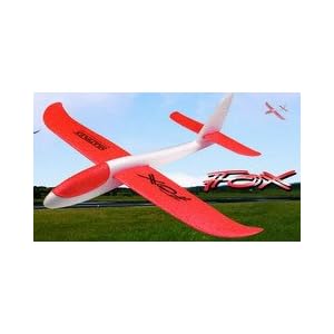

sta parlando di trainare il foxino, non un aliante da volo libero

Originalmente inviato da massimob Visualizza messaggio
e allora perché chiede se un volo libero può essere trainato? secondo me per Fox intende questo
