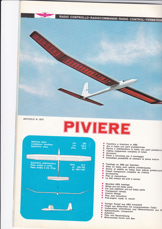

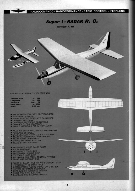

Agli inizi c'erano gare di acrobazia per modelli monocanali, in realtà avevano anche il comando sul motore. Certo ci vuole un modello adatto, ala alta, molto diedro, motorizzazione non spinta. Ci sono state tantissime scatole di montaggio per alianti comandati col solo direzionale. La risposta non è così pronta e certe manovre non sono eseguibili, ma il controllo è più facile, il modello si stabilizza da solo al rilascio del comando.
Qui sotto due immagini.
Infinitamente grazie,
la tua risposta è stata molto esaustiva, adesso è tutto più chiaro.
Sicuramente sul mio primo modello, vorrò anche gli alettoni.
