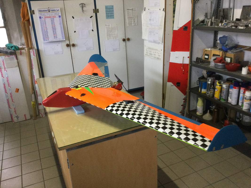

Nella foto il tuttala di un socio del gruppo che viene lanciato con fionda elastica e che vola velocemente senza il minimo problema.
Apertura alare 2000mm
Corda alla radice 380mm
Corda di estremità 240mm
Freccia 25°
Profilo SN45 non svergolato
Baricentro 18% 19% CMA
Superficie Totale 62 dm^2
Massa in ordine di volo 2260 grammi
Motore Ramfire 0.25 1000Kv
Batteria Lipo 4s 4200mAh
Regolatore 60A
Elica 11x6

Posso dire che è molto simile, e che alla fine noto che il motore si trova proprio
nella stessa posizione che ho trovato io.
mi piacerebbe avere un confronto con lui ha un account qui su Baronerosso?
Grazie
Fabio

No, tu chiedi io riferisco, però mi pare che oltre alle foto e ai dati forniti ci sia poco da aggiungere.
