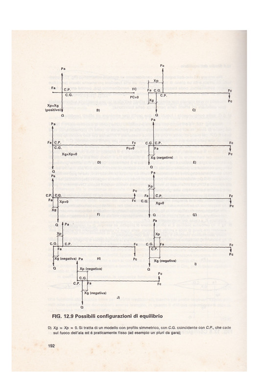

Queste immagini riprese dal libro di Loris Kanneworf " Progettiamo gli aeromodelli " purtroppo reperibile con grandi difficoltà, dovrebbero chiarirti come stanno le cose.
Per quanto riguarda i modellini di carta che non possono essere lanciati al contrario è essenzialmente una questione di posizione del CG.
E poi, lanciati al contrario, non possono essere caricati col soffio sulla punta dato che questa è dalla parte opposta.
