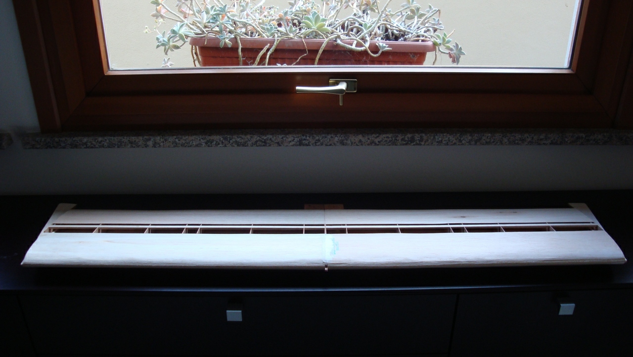

Alcune foto dello stato di avanzamento lavori...
Vorrei dare un consiglio:
Io avrei fatto il D-box solo nella parte anteriore dell'ala, sino al longherone e poi avrei ricoperto le centine con dei listelli dello stesso spessore del dbox per una larghezza non superiore a 5mm, non so se mi sono spiegato, avresti ottenuto la stessa robustezza con un peso decisamente inferiore.

Per D-box intendi le copertine di balsa che fasciano le centine? Quindi tu dici, nella parte posteriore dell'ala, anziché ricoprire con un'unica tavoletta (spessore 1mm) da 100mm di larghezza, avresti messo 3 o 4 listelli da 5mm di larghezza (magari spessi 1.5mm) equidistanziati fra loro?
Non equidistanti semplicemente
in partica fai le centine senza l'incastro per la ricopertura, come hai fatto tu, metti la coperutra intera DBOX dal bordo d'entrata sino al longherone, ovviamente così facendo ti resta un gradino di 1,5mm (spessore della copertura) quindi completi dal longherone al bordo d'uscita mettendo sopra ogni centina un listello spesso 1,5mm e largo 4 o 5 mm.

Ora mi è chiaro. Farò tesoro per il prossimo progetto.

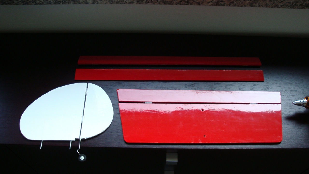

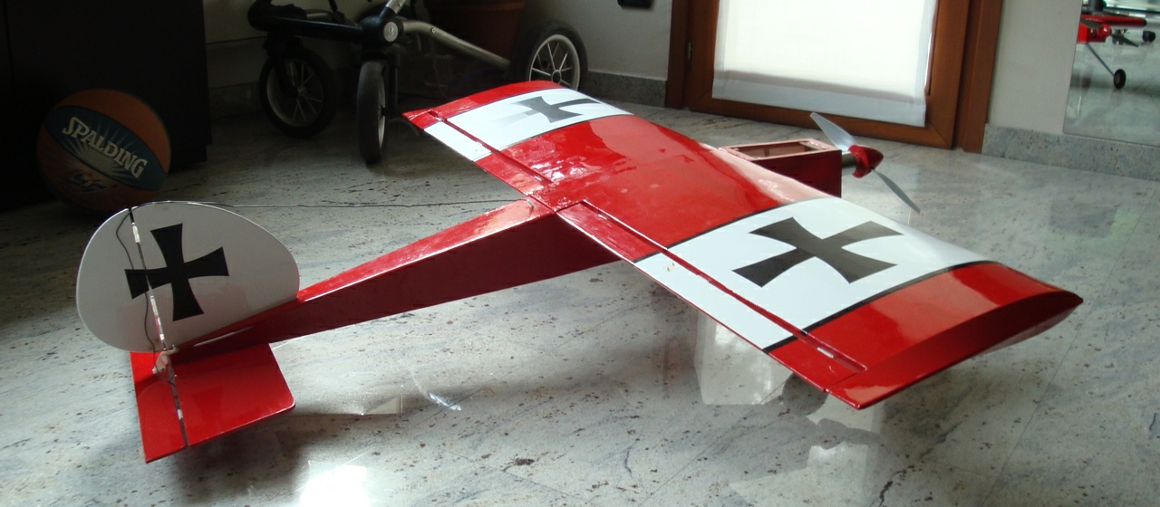

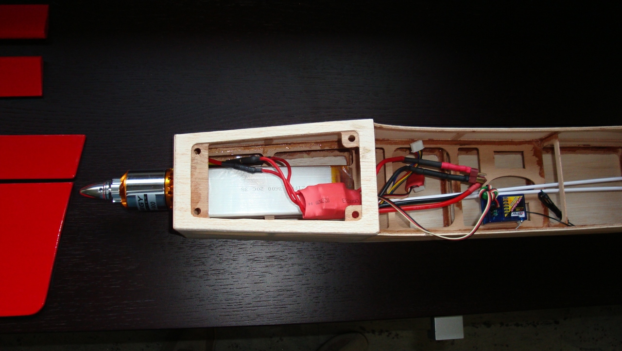

Il lavoro prosegue. Ho incollato l'ala (con baionetta di rinforzo in carbonio), ho rivestito i piani (quota e deriva), ho installato motore, regolatore e batteria per provare il tutto.

Che motorizzazione utilizzi?
Peso ad oggi del modello?
Io proprio sul tuo kit vorrei metterci un motore a scoppio 1.5 hai previsto questo tipo di motorizzazione?

TURNIGY 35-48-B 900kv Brushless Outrunner. Qui la descrizione:
Hobbycity Online R/C Hobby Store : TR 35-48-B 900kv Brushless Outrunner Eq: AXi 2826 $23.80
Originalmente inviato da p.rocca Visualizza messaggio
Come vedi dalla scheda, il motore elettrico che ho scelto è equivalente a ".30 to .35 glow engine" (da 4.5cc a 5.5cc). Con 1.5cc non si alza neanche da terra.
Non l'ho ancora pesato con precisione. Il riferimento della Great Planes da un peso in ODV variabile da 1360g a 1587g

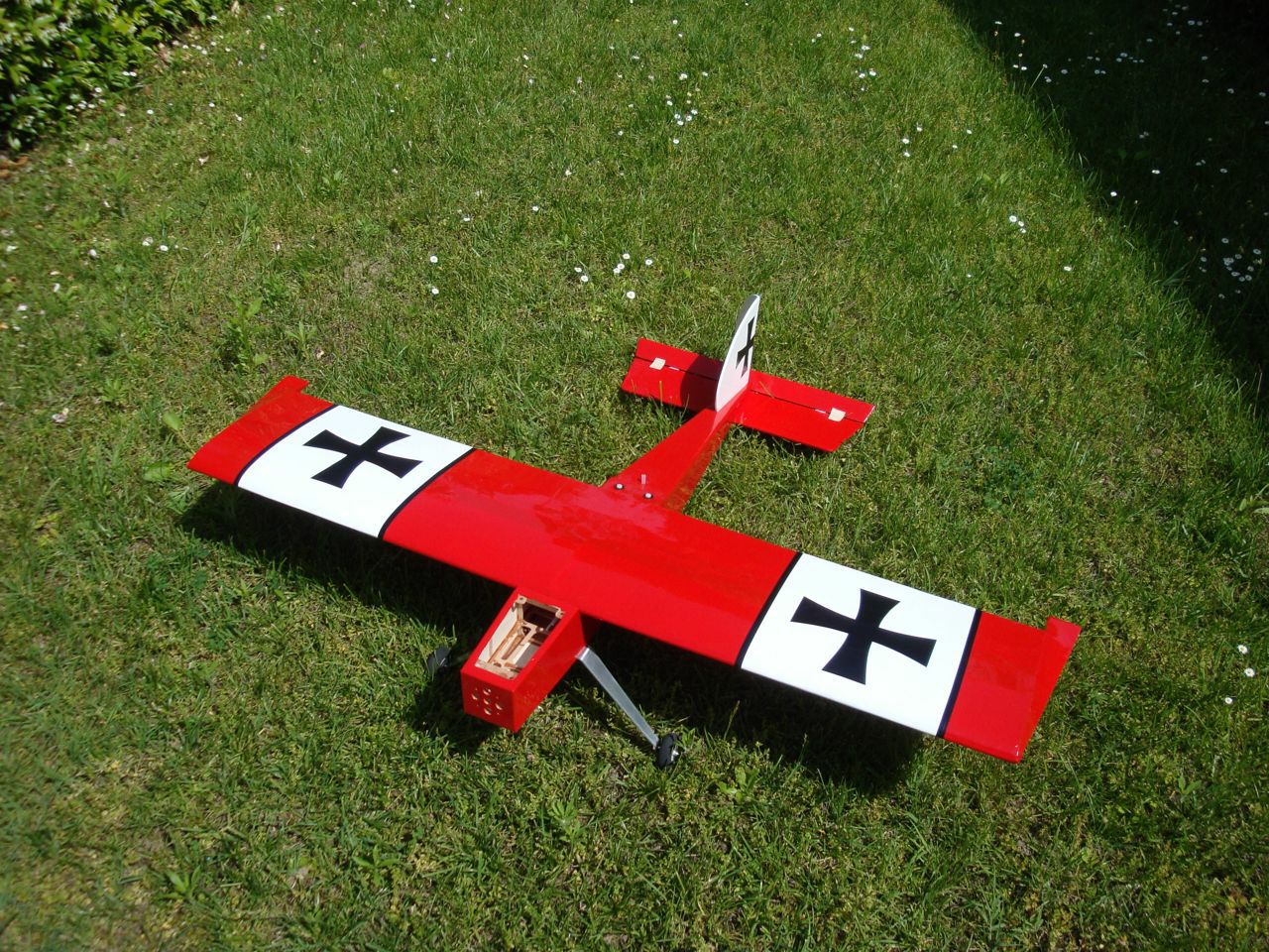

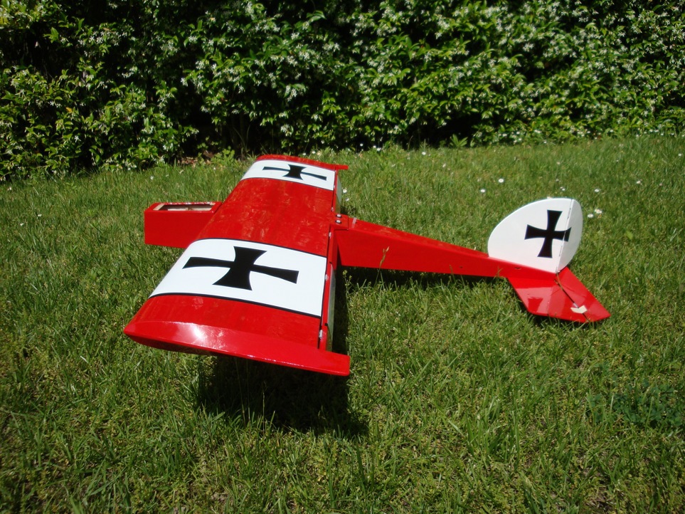

Quasi finito, mi manca solo il coperchio del vano batteria.
Il peso in ODV e' di 1780g (un po' superiore al previsto). Purtroppo però dovrò aggiungere altro 120g circa in punta per bilanciarlo.

Complimenti mi sembra venuto molto bene.
Ora devi sapermi dire come vola!
