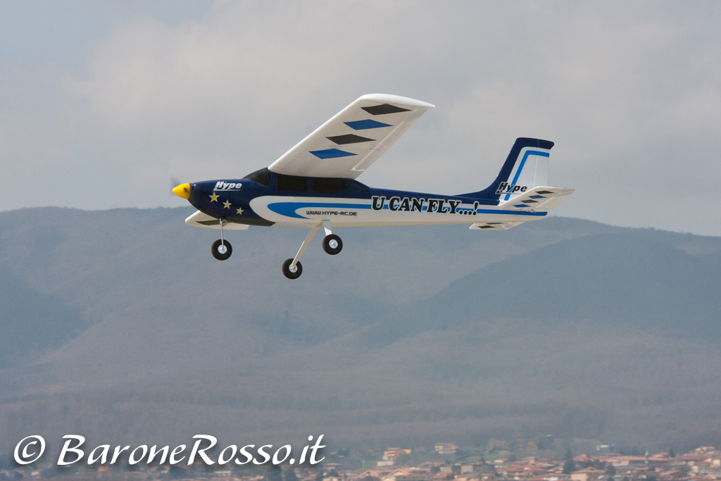

Lo U Can Fly di Hype/Kyosho è un bel trainer elettrico indirizzato al principiante che cerca un bel modello dal volo docile e dalla buona autonomia di volo.

Lo UCanFly prodotto da Hype/Kyosho è un grosso trainer ad ala alta realizzato in Hypodur e disponibile in 3 diverse colorazioni (rosso, blu e verde).

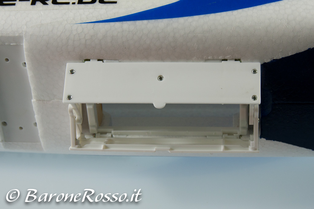

Indirizzato al principiante che vuole avvicinarsi al mondo dell'aeromodellismo, UCanFly di Hype è un bel modello dall'apertura alare di 1420mm, una lunghezza di 1220mm per un peso di 1250gr; motorizzato con un motore brushless, è dotato di controllo di profondità, di direzione ed alettoni, inoltre al centro del modello troviamo un bel vano di 140x70x125mm che può essere aperto in volo tramite un canale ausiliario per il lancio di coriandoli, paracadute o caramelle.
