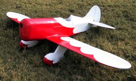

Un simpatico progetto per realizzare una interessante semiriproduzione del Geebee D
gee-bee-d - Pagina 9 gee-bee-d - Pagina 2
Progetto di Scott Alford (per gentile concessione dell'autore)
Il depron, lo styrofoam, il polistirolo sono ormai diventati dei materiali molto utilizzati nel modellismo dinamico, molti ormai si cimentano nella costruzione dei cosidetti, all'italiana "polistiroloni", veloci da costruire e facili da riparare, alcune volte anche facili da far volare ed altre meno, richiedendo dei pollici veloci e reattivi nel pilotaggio. L'inverno si avvicina e il tempo diventa inclemente, non resta che dedicarsi ai nuovi progetti! Ma c'è anche qualcuno che non vuole rinunciare al volo, e allora eccovi qua qualcosa che puo' volare in palestra.
Questo Gee Bee disegnato da Scott (un Australiano simpatico e cordiale) non è proprio un park flyers il progetto è molto ben dettagliato in formato pdf, per la stampa occorre una normalissima stampante A4.
Le doti di volo? Sarete voi a giudicarle...... Per la motorizzazione non v'è alcuna indicazione dal 280 brushed ai piu' perfomanti brushless con relative lipo. Chiaramente dipende molto dal portafoglio e dalle caratteristiche che si vogliono sfruttare per tale modello.

ma daii mi dite come si fa quella parte?
ho fatto tutto mi manca solo quella parte la! invece che dirmi che non lo so fare ecc ecc perche non provate a spiegarmi come si fa? non m'interessa farlo volare! almeno per il momento! lo faro volare e trimmare a doctor doom! :lol:
ok?
pero' mi dite come si fa la parte...diciamo la punta della fusoliera? e poi che tipo di stucco devo usare?

la parte del muso dell'aereo qui nella foto si vede che e diciamo storta cioe...non come deve venire alla fine...come fa alla fine a venire come da foto
http://www.baronerosso.it/upload/articoli/progetti/157/geebee-d_38.jpg
si vede che il muso e tutto pieno
cioe e un po da capire cio che cerco di spiegare...
fai ho capito! ma...ho la fusoliera finita, tutto finito mi mancano queste 2 parti...e poi fino a qua non e stato per niente difficile..e stato solo scocciante tagliare il depron di notte con mia mamma che dormiva!:icon_rofl
dai seriamente...il pezzo che ho linkato me lo spieghi?

ragazzi che tipo di materiale si può usare per fare questo tipo di riempimenti sul depron?
lo vorrei sapere anche io...e poi...chi e che ha fatto questo progetto???
io ho enormi disagi!!! le misure non ridanno!!!
quel semicilindro dove dovrebbe collocarsi il "pilota" non e della misura giusta! i semicerchi alla base del cilindro sono troppo piccoli di raggio, poi chi ha fatto l'articolo non ha messo sufficienti foto (almeno x me:()
io non ancora capito quanti servi ci sono...3? 4? 5?
e ovviamente vorrei capire ogni servo su quale parte muove...
grazie!:D

http://www.baronerosso.it/upload/articoli/progetti/157/geebee-d_39.jpg
