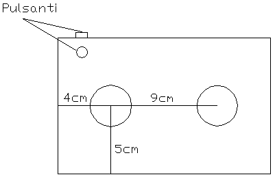

Adoperando questo telecomando potrete allenarvi in piena sicurezza senza rischiare il vostro prezioso modello, naturalmente non riuscirete mai ad ottenere lo stesso realismo ma sicuramente acquisterete una certa padronanza dei comandi, lo consiglio caldamente a tutti coloro che vogliono avvicinarsi agli elicotteri telecomandati. Lo schema è elementare, l’unico problema sarà di riuscire a trovare 2 Joystick delle giuste dimensioni degli stick. La resistenza degli stick deve essere di 100K Ohm massimi (in ogni caso potrebbero andare bene anche con quelli che hanno resistenze di 200K Ohm, tutto dipende dalla scheda game e dal software, io comunque consiglio per stare sicuri di rimanere sui 100K). Con un po’ di pazienza trovate il modo di bloccare i 2 Joystick e i 4 pulsanti su una robusta tavoletta di legno, la distanza decidetela voi prendendo le misure dal vostro radiocomando oppure date un’occhiata allo schema qui sotto del mio radiocomando.
