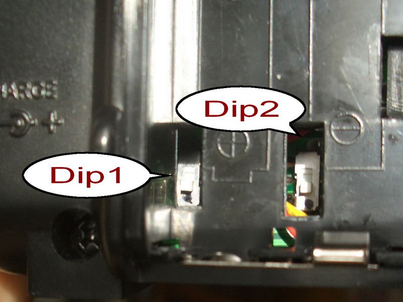

Non Funziona
La mia radio come si vede dalle foto allegate è la versione esky 0404, ci sono si due dip switch ma sono come si vedono, ho provato a spostarli ma non cambia niente, chissà a cosa servono. chiedo lumi.
Grazie

Risolto
Ho smontato la radio e sotto i cavetti del trainig ho trovato i dip rossi, ho spostato un solo uno dei due è la radio adesso funziona regolarmente senza miscelazioni.
Grazie
