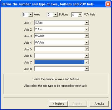

Dopo aver configurato il Joystick Virtuale con PPjoy, quanti e quali tipi di assi devo settare nella finestra di configurazione?(vedi imm. allegata)
La mia radio è una vecchia JP-Propo ppm a 8 canali.
Allegato 22761
