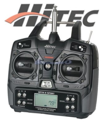

Vecchio 29 ottobre 08, 23:22   #7 (permalink)  Top
Data registr.: 04-08-2008
Residenza: bologna
Messaggi: 413
Cosa vuol dire PPM???
Per chiarirmi meglio ti metto in allegato come e impostata la radio.
Perfettamente come da foto.
Levetta tutta verso l'esterno (dietro).
Aiutooo!!!

Vecchio 30 ottobre 08, 10:01   #8 (permalink)  Top
L'avatar di VelociRaptor
Data registr.: 08-11-2007
Residenza: Milano\Brianza
Messaggi: 601
Invia un messaggio via MSN a VelociRaptor
Settaggio tx
Originalmente inviato da FlyMav Visualizza messaggio
Aiutooo!!!
Ciao,
posso confermarti che le tx con cavo usb che vendono a circa 25€ NON funzionano con Phoenix.
Per quanto riguarda la tua radio, devi necessariamente assegnargli la modulazione in PPM, anzichè PCM o FM
eliminare le miscelazioni già preimpostate nei vari modelli, e fare la calibrazione con il simulatore.
io avendo una FF9super, ho dovuto impostare il mio modello con modulazione PPM, assegnare aereo Acrobatic (e non hely) proprio per eliminare le miscelazioni, altrimenti la radio non verrà riconosciuta....
Spero di averti fatto un pò di luce sulla questione.
