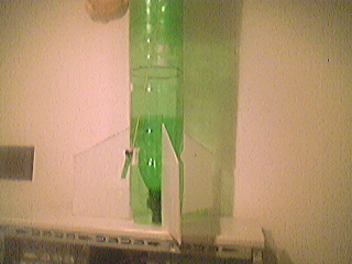

ecco un piccolo servizio fotografico realizzato col mio cellulare. Per essere scattate dal cellulare sono molto meglio di alcune foto in giro per la rete scattate con macchine digitali
disperato per non aver trovato la bisonite provo a fare il serbatoio composito con la poxipol !!! Stavo proprio male quel giorno
dopo aver pompato 4.5 bar l'incollaggio stava cedendo con crepitii allora per non aver sprecato invano una giornata di lavoro prendo subito la corda in mano a dai miei 6-7 metri di sicurezza la tiro vedendo il razzo sollevarsi per 50 metri , ma sta volta il paracadute si apre , vabbè questa è un'altra storia...
per la gioia di razziadacqua, le immagini sono piccole così 2 piccioni con una fava:

Se questo è il tuo primo razzo, allora complimentoni!!!!
Forse i tuoi colleghi costruttori di razzi ad acqua sono stati un pò severi con i commenti a riguardo della forma dell'ogiva dell'eccessivo scotch, dimensioni delle pinne e meccanismo di sgancio....
se ti studi questo sito http://members.aol.com/petealway/srrg.htm puoi trovare degli ottimi argomenti relativi all'eccessiva dimensione delle pinne......per quel che riguarda l'ogiva, beh nel volo subsonico la forma a punta non è la migliore (facci caso agli aerei di linea) sarebbe meglio piuttosto avere un profilo ellittico o parabolico...nel volo supersonico le cose cambiano, infatti la forma del muso dei caccia è a punta......ma fossi in te non mi fossilizzerei su queste cose, l'importante è che la punta non sia troncata e piatta, poi se sei bravo a lavorare i materiali ed hai particolari doti pratiche alllora puoi cimentarti nella costruzione di ogive paraboliche ecc....
Anche a proposito del discorso scotch.......troppo è inutile, ma un paio di giri in più non ti aumentano il peso di 1kg!
Penso che a questi livelli non sia necessario accanirsi sulle piccolezze.
Se è il tuo primo (secondo terzo...insomma uno dei primi) razzo allora è un eccellente lavoro.
