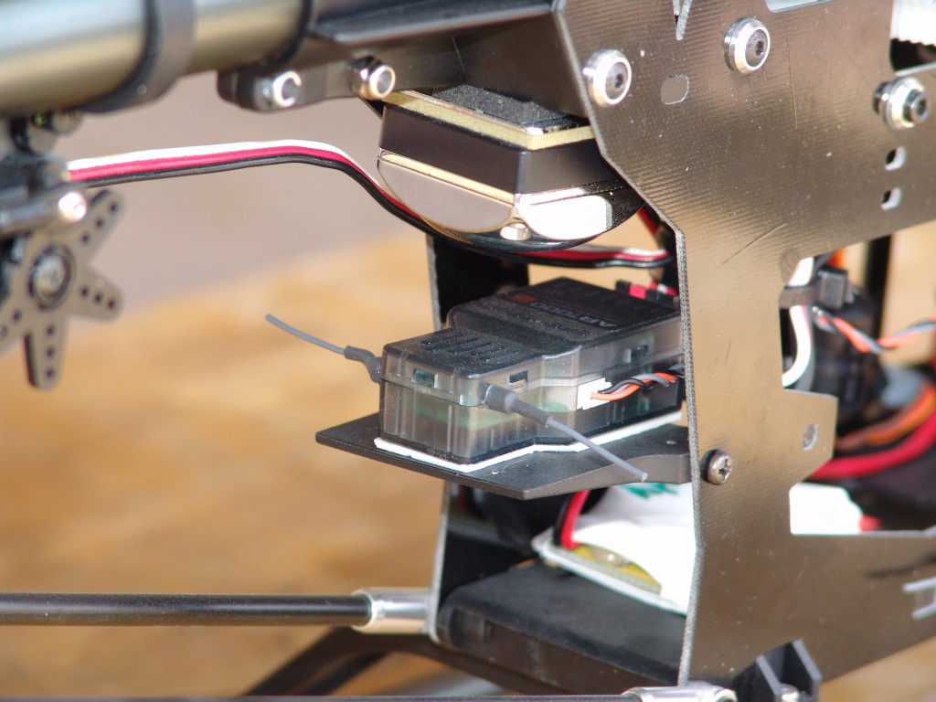

....e questa è la AR7000 installata sul mio TRex 600 10S
Spektrum DX7 e modifica Mode 3-dsm2_ar700_trex600_01.jpg Spektrum DX7 e modifica Mode 3-dsm2_ar700_trex600_02.jpg
