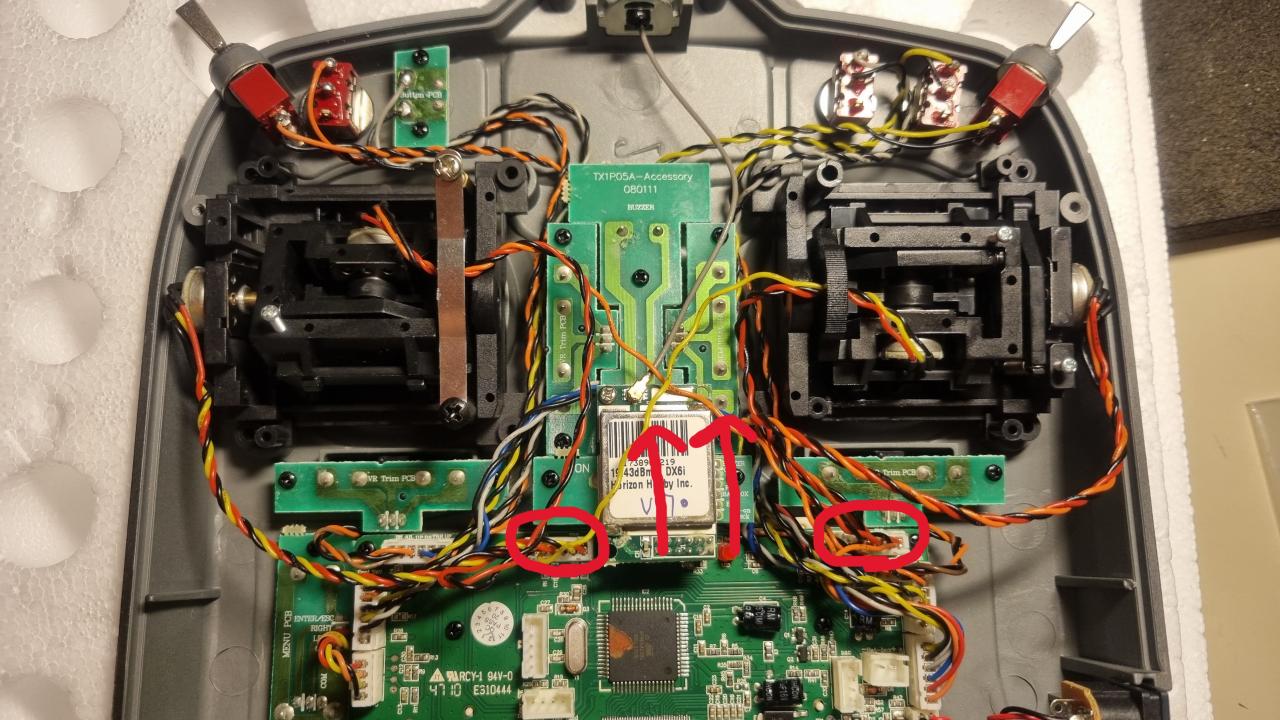

Buongiorno a tutti,ho un problema a seguito di una conversione appena eseguita su radiocomando spektrum dx6i;di fatto l'operazione é andata a buon fine poiché ho seguito una guida e sono riuscito a invertire gli stick con precisione e senza fare danni.
Dopo aver effettuato la modifica entro nel primo slot di memoria del modello e in schermata reset imposto mode 2 e salvo;a display risulta tutto corretto ma in pratica quando vado a verificare nella sezione monitor mi trovo RUDD e AILE invertiti.
Ho una radio identica convertita e non fa questo difetto,mi sono perso qualcosa?In pratica quando collego i servi alla ricevente devo collegare alettoni al posto della coda e viceversa per avere un corretto funzionamento ma comunque sul monitor risultano invertiti!

Mi sono accorto che il precendente proprietario aveva invertito i cavi segnale di alettoni e coda,é stato sufficiente spinnarli e ricollegare il cavo segnale nel suo posto;tutto é tornato ok e su monitor tutto si é allineato!!
Oltre che usare la logica mi sono servito di un altra radio identica che ho casa e mi sono accorto che i cavi erano stati sciolti e non rispecchiavano la loro posizione originale.
