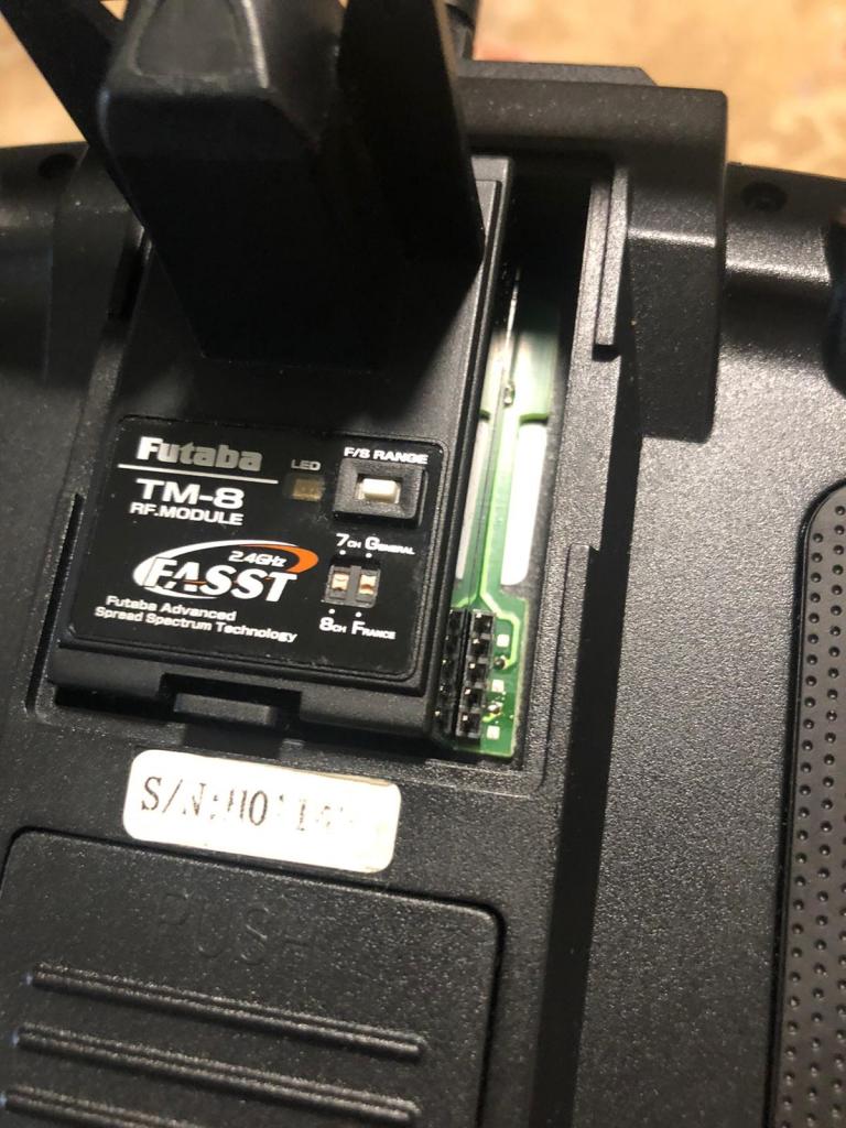

Salve a tutti ho letto che è possibile collegare il modulo Futaba T8 con adattatore, ma qualcuno sa se possibile collegare anche il modulo Futaba FP TM-10 2.4 Ghz FASST 10CH e se si, come va collegato ?

Devi verificare impostazioni del segnale ingresso PPM, che nella Futaba ha lo shift positivo, mentre molte altre radio lo hanno negativo. La scheda Flytron lo inverte per trasferire al modulo Futaba un segnale PPM 300 ms shift positivo. Nelle foto vedi impostazioni Taranis con shift negativo proprio perché poi la scheda Flytron lo inverte. Invertire lo shift è semplice, guarda qua https://www.rcgroups.com/forums/show...Module-Adapter
Ma nel sw OPenTx hai la possibilità di impostare lo shift, seleziona shift positivo
tramite adattatore lo colleghi allo stesso modo degli altri moduli.
https://store.flytron.com/products/t...7df93745&_ss=r

Ho risolto il mistero del modulo Futaba registrando i parametri a 400u +

Come è fattoil mio ti posto foto.
Certo riuscissi pure io a disegnarmi evstamparmi un box adattatore che vada nell'alloggiamento....
Jumper T16: prime impressioni e prove-1.jpg   Jumper T16: prime impressioni e prove-2.jpg   Jumper T16: prime impressioni e prove-3.jpg

Ottima idea la tua Alex.
Per disegnarlo e stamparlo non ci sarebbero problemi; te lo disegno e stampo io e te lo spedisco.
Il problema è che non puoi più usare l'adattatore; non c'è fisicamente lo spazio per il contenitore e il modulo dentro l'alloggiamento della trasmittente. Per contro il mio sistema non lo può alloggiare dentro e sporge tutto fuori...
