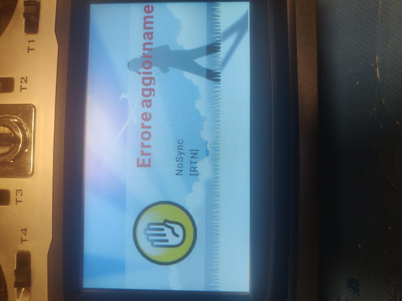

Ho provato a caricare il fw del modulo dalla SD con la procedura indicata, ma ottengo un messaggio di errore...
Ho il modulo esterno, quello coi due led rosso e verde e la porta usb.... ho scaricato questo fw multi-stm-opentx-reta-inv-v1.3.0.53.bin
Stasera faccio un po' di prove e metto qualche foto....

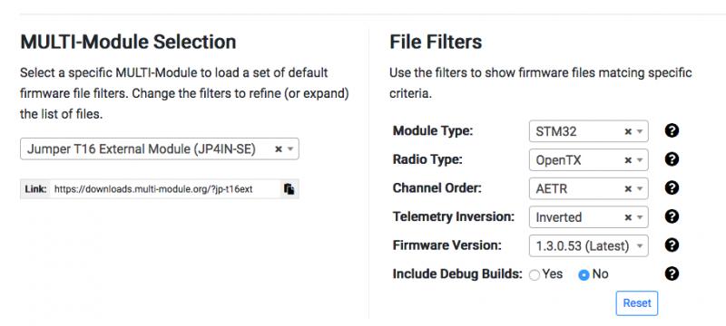

hai scaricato il file con queste impostazioni? con il modulo esterno devi settare AETR con telemetria INVERTED.
se lo scarchi il nome file deve essere
multi-stm-opentx-aetr-inv-v1.3.0.53.bin

anche io ho fatto lo stesso errore.
Il settaggio in impostazioni della radio è legato alla posizione del modo degli stick. per cui il modo 1 è DEMA perchè hai direzionale e elevatore a sinistra e motore-alettoni a sinistra.
ma quando scarichi il bootloaeder del modulo, in realtà devi mappare come vuoi impostastare i comandi di output sulla ricevente. per cui per avere il canale 1 della ricevente con gli alettoni, la prima lettera deve essere A, poi elevatore E, al 3° il motore T, e al quarto posto della ricevente il direzionale R.
per cui il giusto per la trasmissione è AETR.
se scegli uno diverso non è detto che il modulo lo accetti ( se nasce per riceventi europee tipicamente è AETR) e se lo fa ( come è capitato a me che uso quello interno) poi i comandi sulla ricevente si confondono fino a non poterli far funzionare se non sposri le spinette dei servi.

Nell'ordine:
errore che esce tentando di aggiornare da SD
due foto del modulo
schermata con la versione
