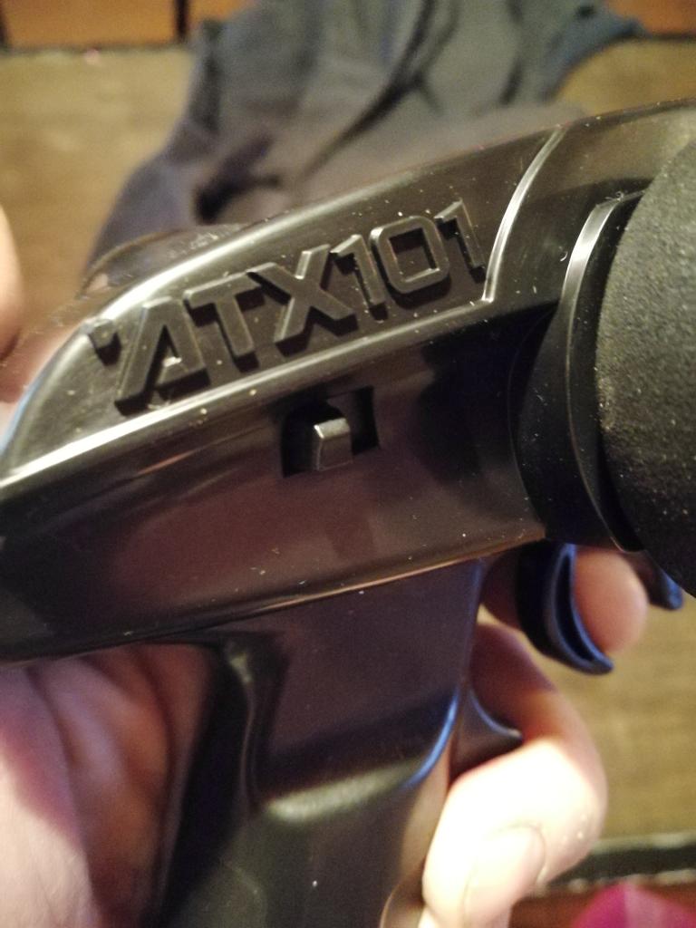

Ciao a tutti, Devo aiutare mio figlio alla regolazione del suo radiocomando ATX 101 per il suo ARRMA Fazon Voltage. È alla sue prime armi e le istruzioni sono in francese, qualcuno riesce ad aiutarci???? Mille grazie in anticipo!!!! |

Le due rotelle grandi sono i trim per spostare il centro dei comandi, le epa sono la regolazione della corsa dei comandi, end point adgiustement. DR è la regolazione totale della corsa del comando I due interruttori a slitta servono ad invertire la corsa dei comandi Inviato dal mio HUAWEI VNS-L31 utilizzando Tapatalk
