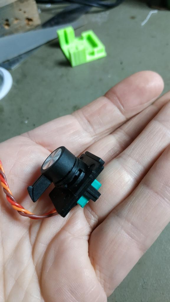

ho modificato la mia x7 per avere lo slider laterale . mi serve per la funzione butterfly sugli alianti. ho preso spunto da youtube .la modifica è molto semplice e comprende pochi passaggi. ho intercettato i tre fili del potenziometro centrale sx aggiungendo una spinetta da servo. ho acquistato una coppia di potenziometri laterali della x9 di cui ho utilizzato solo il pomello ed il potenziometro. ho disegnato e stampato un pezzo per limitare la corsa ed ottenere +100 e -100 visualizzabile nel menu. poi è bastato forare avvitare e regolare il potenziometro in modo che fosse centrato. allego foto per chiarezza. se serve posso postare il file stl.
