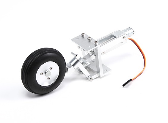

Buonasera a tutti,
ho un problema, ma forse è meglio definirlo un " mistero " !!
La situazione, ho questo carrello retrattile elettrico :
hobbyking.com/en_us/turnigy-all-metal-retractable-tailwheel-assembly-for-2-2-5m-
wingspan-warbirds.html
che funziona correttamente con una ricevente Futaba FASST ( R6014Hs ) sia con la T14MZ che con la T18SZ, ma se invece utilizzo una ricevente FASSTEST ( R7014SB ) naturalmente con la T18SZ non funziona più.
Il carrello funziona anche collegato ad un " provaservi " .
Potete aiutarmi ?
Altrimenti sarò costretto ad usare le vecchie rx senza telemetria.

Andrebbe misurato il segnale prodotto dalla ricevente.
Le riceventi futaba FASSt escono tra i 3.3 ed i 3.5 V, che già è una tensione un po bassa per certa elettronica un po più datata (magari il carrello è anche nuovo, ma non sai che componenti ci sono dentro). Magari la ricevente FASStest che hai provato ha una tensione leggermente più bassa e non riesce a comandare quel carrello, ma non è detto che un'altra ricevente FASStest non possa riuscirci.
Queste ovviamente sono solo ipotesi, l'unico modo per avere una risposta sarebbe quello di misurare i segnali delle varie riceventi con un oscilloscopio.

Mi spiace, ma usare l'aria non sposta il problema.
Avresti potuto avere un problema analogo con un servo strano che comandare la valvola o anche con una valvola elettronica.
Ti posso dire che io uso riceventi FASStest con carrelli retrattili cinesi e funzionano benissimo.
Ho però incontrato un problema simile al tuo con dei cercamodelli cinesi che si collegavano in serie ad un canale della radio.
Probabilmente dei meccanismi di modello diverso funzionerebbero, ma non c'è alcuna garanzia, a meno che tra i dati non ti forniscano la tensione dei segnali accettati.
Ciao.

Una probabile causa può essere la velocità, prova per curiosità la R6014Hs settata in modalità HS, di fabbrica esce in modalità LS.
Un altra prova che puoi fare è rallentare il servo (anche se la logica mi dice che non funziona perche la radio dovrebbe dare il comando a passi con una pausa tra un passo e l' altro) comunque provare costa 2 minuti di lavoro.
