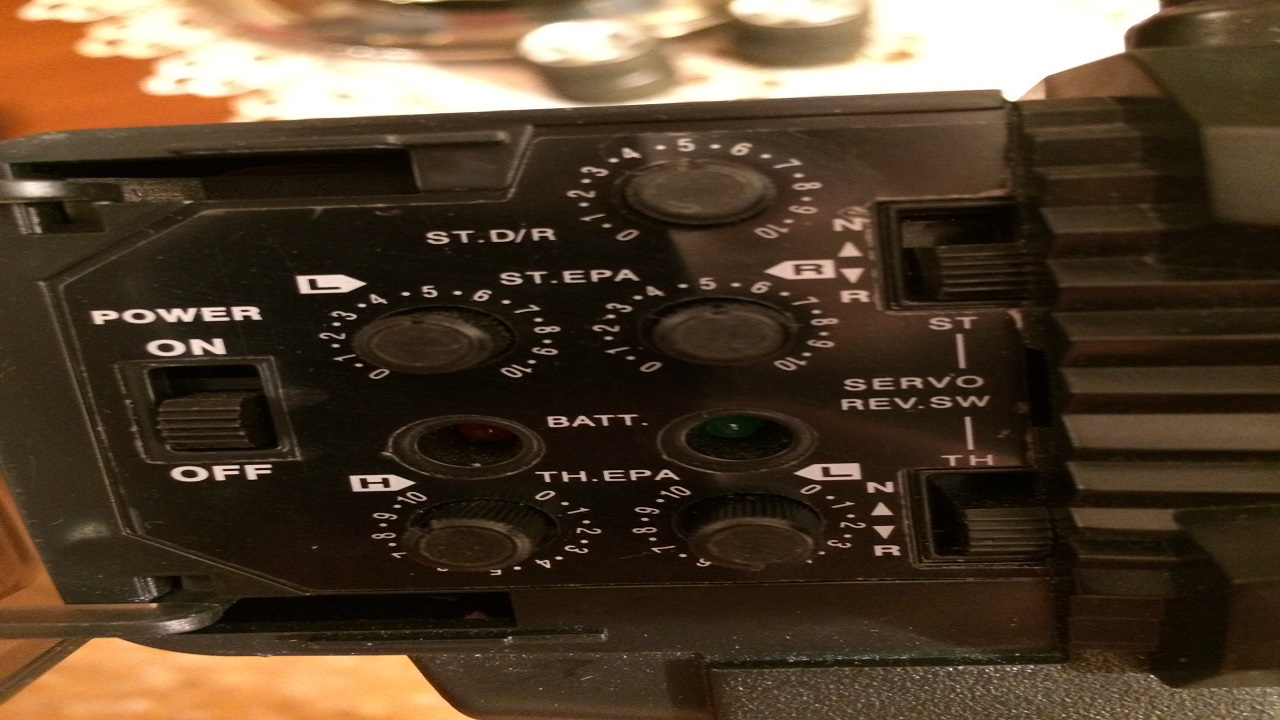

Ciao a tutti! Posseggo una Maverick strada TC. Mi sto veramente divertendo con questa auto. Ma siccome sono un neofita ci sono cose che ancora non capisco. Sul mio radiocomando ci sono voci come ST. D/R e TH. EPA Hi/Lo. Ho impostato il tutto come da foto ma volevo un po un consiglio su come calibrare l'epa Hi e Lo e a quando impostarlo secondo voi... spero che mi potete aiutare. Vi posto una foto. Problema settaggio radiocomando-img_5641.jpg
Settaggi ora: ST D/R : 5
ST. EPA L: 5
ST. EPA R: 5
TH. EPA HI: 10 (tengo cosi perche ha maggiore velocita)
TH. EPA LO: 5 (non ho capito a cosa serva)
I settaggi sono da 1 a 10.

Settaggi ora: ST D/R : 5Riduttore di corsa comandato da interrutore, tratto di pista veloce dove serve poca corsa per avere maggiore precisione/tratto di pista lenta dove serve piu' corsa nello sterzo
ST. EPA L: 5 Fine corsa rotazione servo a sinistra, va settato secondo la meccanica, se serve si usa il D/R leggi sopra.
ST. EPA R: 5 Come sopra a destra
I fine corsa TH, dipende dal tipo di motore (scoppio/ elettrico) se scoppio regoli il massimo e il minimo
Se elettrico HI al massimo massimo, per il LO dipende dall' elettronica del motore, gestione freno / retromarcia ecc.

Grazie per la tua risposta. Guarda comunque l'elettronica è quella stock. E' tutto quanto stock. Il massimo l'ho regolato al massimo ma il minimo su cosa dovrei basarmi? Va bene freno e retro ma siccome sono un neofita cosa dovrei guardare nello specifico per regolarmi con il fine corsa minimo? Il motore è un classico classe 540 a spazzole.

A questo punto con delle prove trova la taratura per la retromarcia (L) secondo la tua sensibilita'

Quindi L riguarda solamente la reteomarcia da quanto ho capito e non il fine corsa ai minimi giri..
