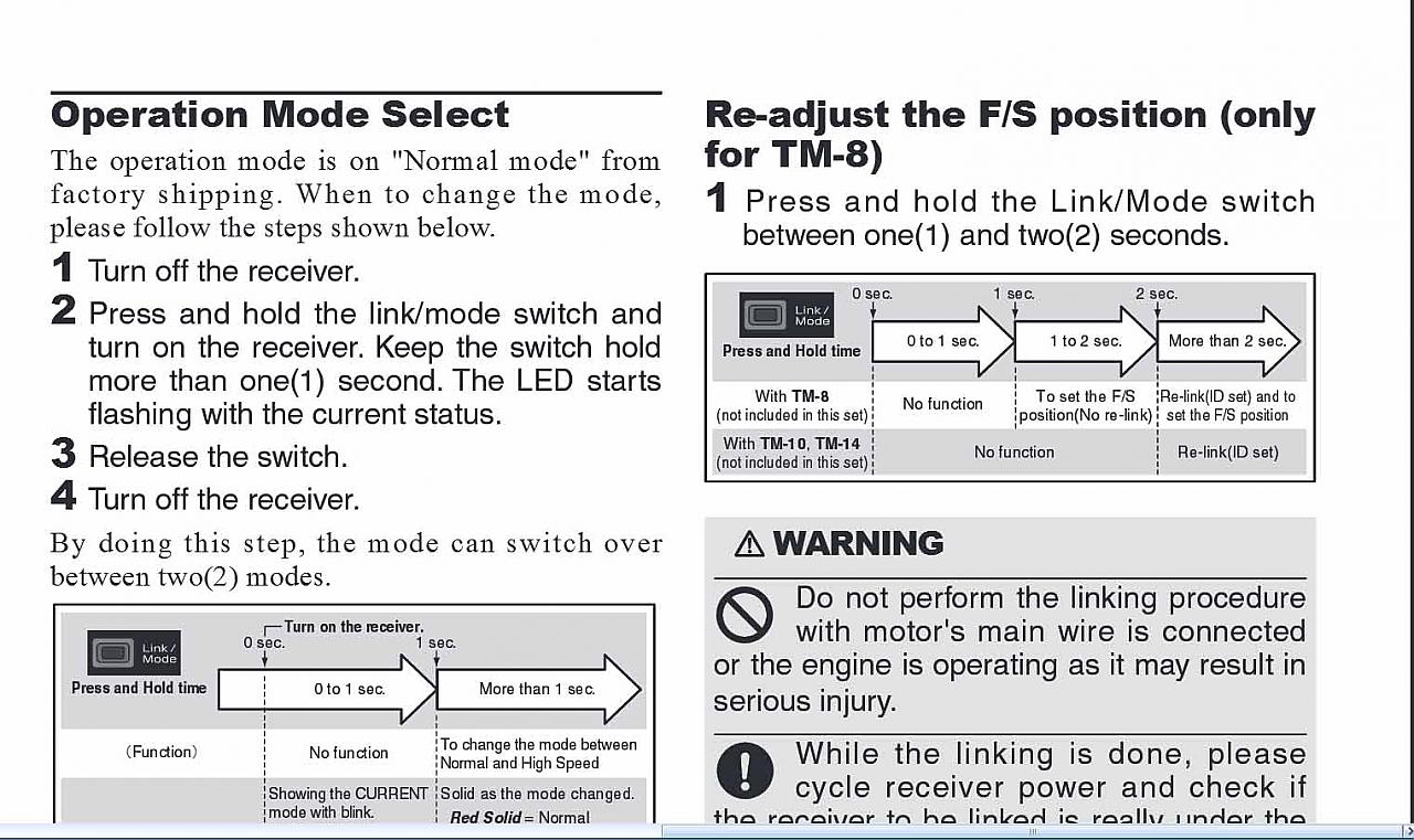

Quindi non hai provato il fs sulla ricevente, ora provo a cercare una frsky e vediamo come va.
Comunque sembra che anche su Futaba R6008HS si può settare il fs da ricevente devo vedere se funziona.
In allegato una parte del manuale R6008HS

Originalmente inviato da apache70 Visualizza messaggio
Ho fatto varie prove con riceventi originali e compatibili
Con il modulo tm8 mi pare di ricordare di aver volato sempre con il fs sulla ricevente con riceventi frsky

Originalmente inviato da italo.driussi Visualizza messaggio
Ma di preciso cosa intende il manuale per modulo TM8, un modulo a otto canali ?
Perchè il modulo Robbe/Futaba per MX-22 è un modulo a 12 canali, prima di prendere frsky provo a settare il fail safe sulla ricevente futaba come da istruzioni disabilitando quello sul modulo Robbe/Futaba e vediamo se funziona.
La futaba aveva fatto i moduli tm7, tm8, tm10 e tm14 per convertire le proprie radio
La robbe si era fatta fare da futaba dei moduli per adattarlo a radio di altre marche
Modulo intercambiabile per JR
Modulo interno per graupner/JR (il tuo)
Modulo interno per multiplex
Numero di canali a parte la gestione e' simile, fai riferimento a quanto scritto per il TM8
Se è come dici allora il fail-safe sulla ricevente futaba dovrebbe funzionare disabilitando quello sul modulo.
Appena posso faccio delle prove, grazie.

Purtroppo con questo modulo il fail safe con la ricevente Futaba originale non funziona, la rx memorizza l'ultimo segnale valido ricevuto e non chiude il gas.
L'ultima prova che mi rimane da fare è prendere una rx frsky e vedere se in quel caso il fail safe della rx funziona.
