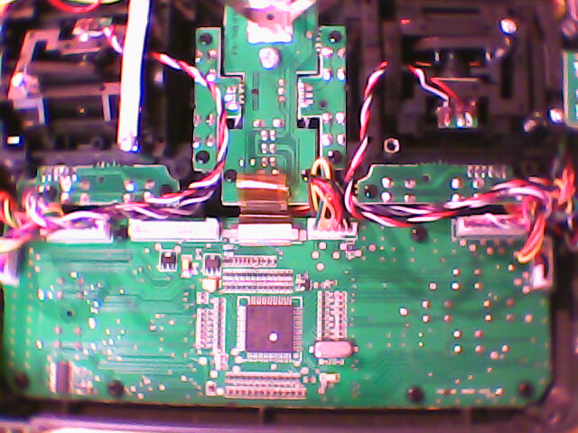

ho messo un paio di foto.
Guarda l'ultima: anche con lo stick tutto spostato non segna nulla nel grafico della radio.
Provo a fare un video per vedere se mi spiego meglio.

Turnigy 9x non manda segnale.-2016-01-17-224915.jpg   Turnigy 9x non manda segnale.-2016-01-17-224934.jpg   Turnigy 9x non manda segnale.-2016-01-17-225107.jpg

Dura rispondere alla cieca...
Potrebbe essere tutto e il contrario di tutto...
Fra l'altro il firmware originale non aiuta molto con il debug...
