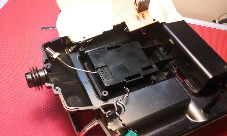

Prima di tutto ho aperto la radio e il modulo.
Nella radio ho spostato la basetta dove veniva avvitata la vecchia antenna telescopica.
Ho spostato l'antenna dal modulo alla radio....-1-20151108_161553.jpg   Ho spostato l'antenna dal modulo alla radio....-2-20151108_164917.jpg

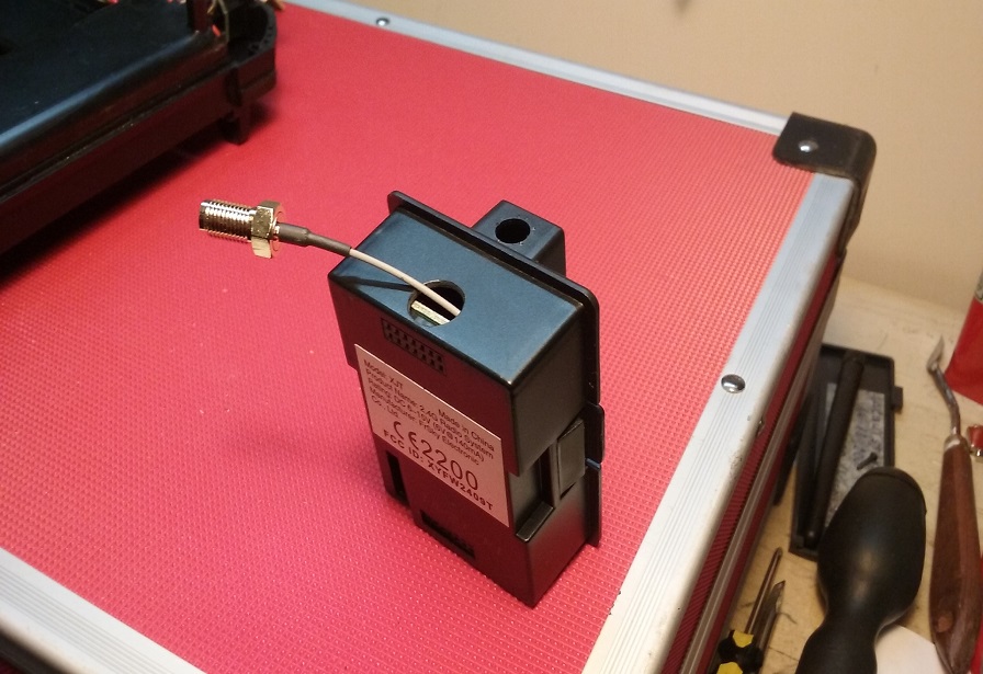

Ho praticato un foro di circa 1 cm sul modulo per il passaggio del connettore che andrà ad avvitarsi alla nuova antenna, poi ho rimontato il modulo.
Ho spostato l'antenna dal modulo alla radio....-3-20151108_164945.jpg   Ho spostato l'antenna dal modulo alla radio....-4-20151108_165517.jpg

E qui l' unico inconveniente... mi sono accorto che il filo del connettore non arrivava all'antenna una volta montato il tutto.....
quindi ho dovuto ordinare un nuovo connettore col filo più lungo che ho successivamente portato a misura. Il connettore è questo:

Ho atteso 4 giorni che mi arrivasse. Ieri pomeriggio mi è stato recapitato....
ho dissaldato il vecchio ed ho posizionato e saldato il nuovo:
Ho spostato l'antenna dal modulo alla radio....-5-20151108_225805.jpg   Ho spostato l'antenna dal modulo alla radio....-6-20151113_185938.jpg
