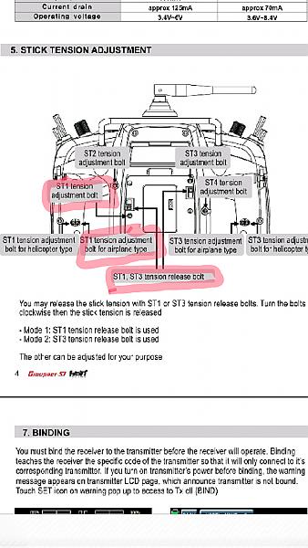

Che bisogna agire su ST1 questo l'ho capito.
Ma su quale: adjustement bolt oppure release bolt.
E poi avvitare o svitare?

ma scusa prova no? ci sono 3 viti, una quella sopra dovrebbe essere per la tensione della molla dello stick, le altre due sotto sono, presumo, per il freno più o meno forte, separata fra elicottero e aereo sarebbe col "cricchetto" a scatti oppure liscio

conta e segnati i giri di vite che fai da una parte e/o dall'altra cosi' hai il default di partenza.
Ovviamente prima di girare viti a casaccio, guarda che siano collegare a delle molle che si stendono o stringono muovendo gli stick, oppure a dei ferretti che fanno da freno al movimento dello stick del gas.
se non l'hai mai fatto su altre radio posso capire il disorientamento aprendo e vedendo cavi cavetti, vitine ecc.. nel dubbio piuttosto che poi volare con l'angoscia trovati un amico modellista di cui ti fidi a fatelo insieme materialmente (non via forum possibilmente)
