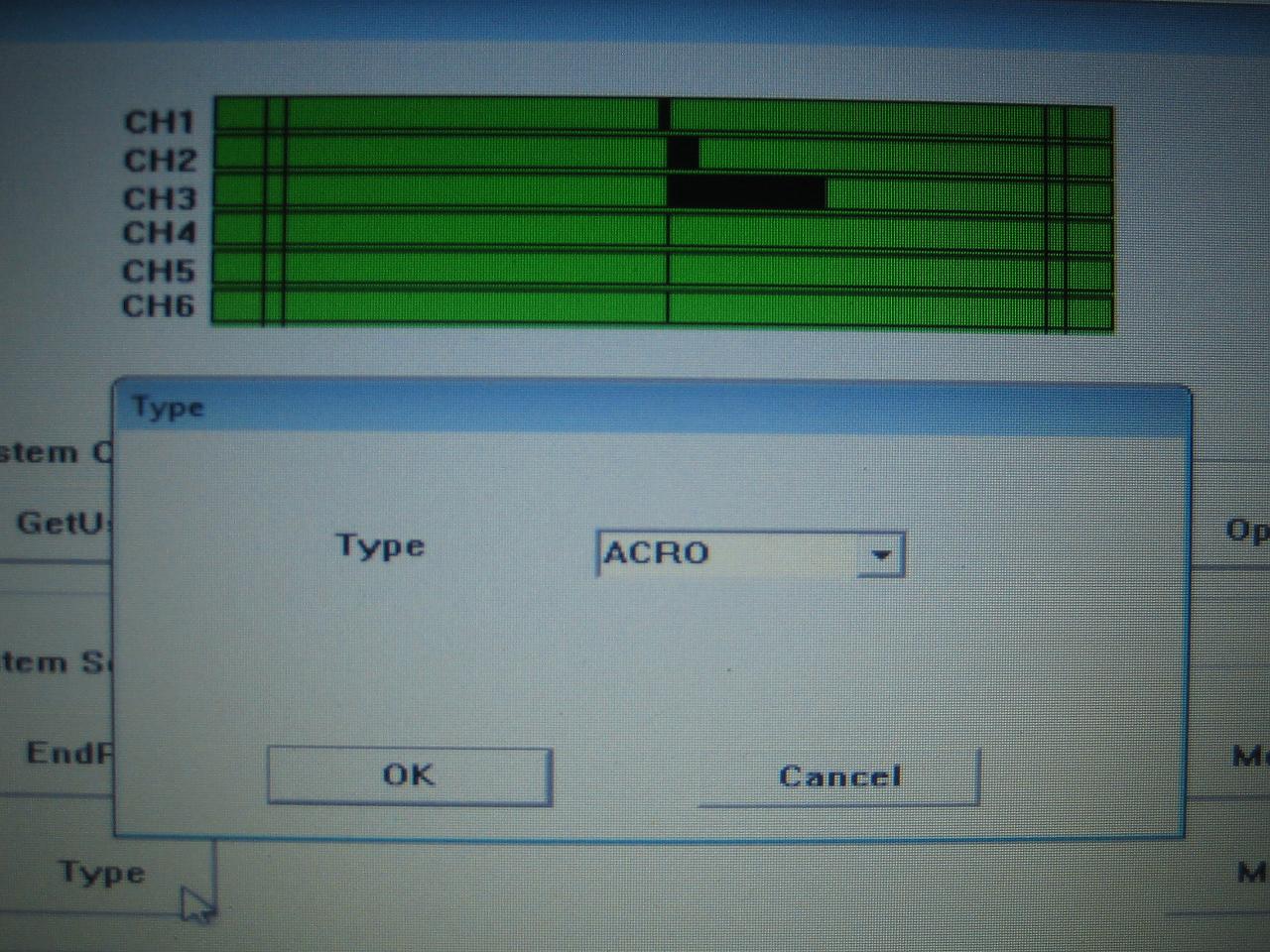

collego la radio al pc, apro il software e muovendo gli stick, noto che il comando del gas corrisponde al canale 6 e non al 3, come posso risolvere? help me

Originalmente inviato da renegade Visualizza messaggio
sei in modalita eli, passa in modalita acro/aereo

grazie per aver risposto, ho fatto come hai detto tu, ho scelto l'opzione acro e muovendo gli stick e confrontando con la grafica sul pc, ora sembra che tutto corrispondi, adesso però vedo che non si arma la scheda kk
