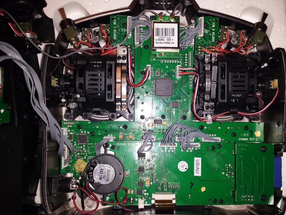

Originalmente inviato da checco60 Visualizza messaggio
L ho fatto ma rimane durissima e mi sa che se tiro di piu si rompe ;
L ho allentata e aperta nella parte bassa del coperchio ; ma niente da fare provo a ruotarer antenna dal basso verso l alto fintanto che vedo i fori in cui si avitano le due viti, provo a sfilare il coperchio da sotto ma nulla da fare;voi avete avuto le mie difficolta'?il manuale la spega come fosse cosa semplicissima

Originalmente inviato da chrigui Visualizza messaggio
Grazie mille per l'interessamento, ma il mio problema è a monte nel senso che per arrivare ad aprirla come hai fatto tu, non riesco a estrarre il coperchio dell'antenna. Presumo ci siano dei dentini, dalla parte opposta del coperchio (antenna) rispetto ai fori delle 2 viti, che non si sganciano a meno di non romperli. Ieri sera ho provato prima a sollevare il piu' possibile il coperchio della trasmittente per poi sfilare meglio quello dell'antenna, ma niente da fare, ho forzato tantissimo al limite della rottura.
Guarda, l'ho fatto anch'io ed ho trovato la stessa difficoltà. Sicuramente la DX9 "non è fatta per essere aperta", tant'è che dopo aver fatto la modifica mi sono accorto che le lenchette poste alla base del coperchio dell'antenna (nella parte frontale) si sono leggermente sformate. Comunque le 2 viti di fissaggio sul retro bastano e avanzano a tenere il coperchio dell'antenna "al suo posto". Certo, il fissaggio non sarà più robusto come in origine.
Comunque "il gioco vale la candela", tant'è che ho fatto la stessa modifica anche sulla vecchia MX12

l'antenna ha due agganci lato opposto alle viti ...devi leggermente ruotarla in avanti
Quoto, forse stai tirando dalla parte sbagliata

Originalmente inviato da H7-25 Visualizza messaggio
Ho ruotato la parte posteriore del coperchio antenna dal basso verso l'alto in modo che si è creata distanza tra coperchio antenna (parte posteriore dove ci sono fori delle 2 viti) e la tx; dalla parte anteriore pero' il coperchio antenna non si è distanziato dalla tx dato che presumo che da quella parte ci siano i dentini: A questo punto da che parte devo tirare: dalla parte dove ci sono i dentini, oppure continuo a ruotarla e quindi a distanziarla maggiormente dalla parte dove ci sono i fori delle viti ?
