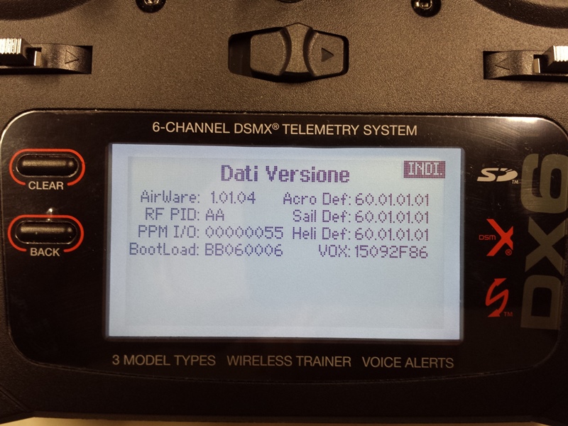

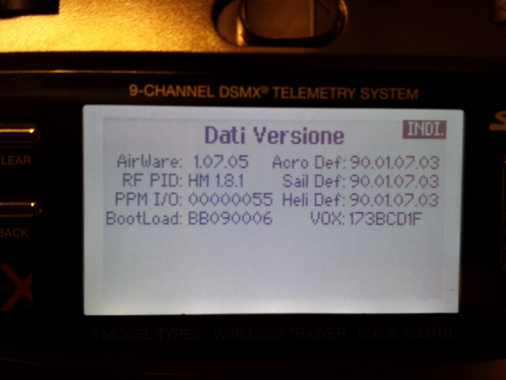

strano perchè da noi alcuni hanno gli ultimo aggiornamenti e usano le orange senza problemi.... chiaro che se hai il dsmx non binda piu... lo vedi dal rf pid
cmq è giusto così ..stessa cosa quando con jr si compravano le rx spektrum che costavano la metà...
rf pid
chrigui non è collegato   Rispondi citando

se hai la dx9 che va dsm2 prima con l'aggiornamento va anche dopo dsm2
se prendi quelle in nuova uscita che si devono adeguare al nuovo std. europeo 1.8.1
andranno solo in dsmx...( ci sono pagine prima di forum)...
ho 2 18 2 dx9 e 1 dx6
di cui 2 sono già a 1.8.1 e le altre sono rimaste tali....
al nostro campo ci sono almeno 10 tx spektrum tutti aggiornati e di recente acquisto e tutti vanno ancora dsm2-dsmx

Confermo che.con aggiornamento 1.07 le orange sulla dx9 e 18 funzionano... in quanto abilitato dsm2...provato anche ora
