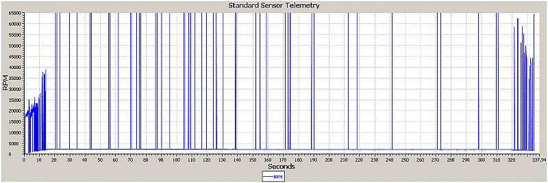

Picchi di lettura sensore di giri e voltaggio RX
Allego la lettura dei giri della telemtria della mia DX9.
Ci sono moltissimi picchi fuori scala che rendono impossibile la lettura del grafico.
I giri veri sono la linea che corre bassa bassa...
Dal punto di vista pratico nessun problema: invece di leggere da grafico esporto su tabella e vado a prendere i giri decimo di secondo per decimo di secondo ma vorrei capire quali potrebbero essere i motivi del problema.
Invece di saldare i due fili al motore li ho spelati adeguatamente e li ho incastrati nei bullets tra regolatore e motore. Li ho anche accuratamente assicurati con del termorestringente. Potrebbe essere la causa?
Notata che in fase di spool up i picchi sono piu' densi.
Invece la RX ogni tanto ha picchi a 7,4V... allego la lettura.
