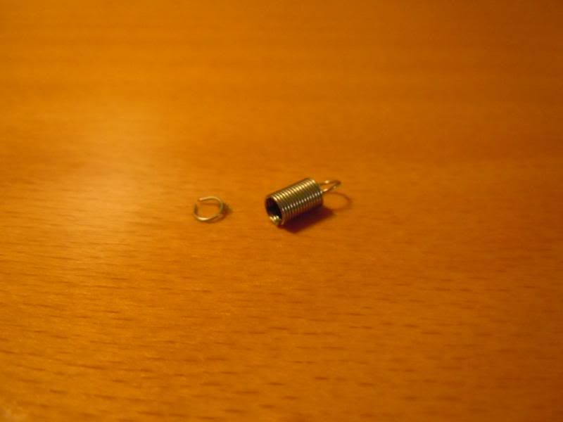

runner73 22 marzo 14 09:46
Problemi
Ieri si è rotta una molla dello stik sinistro (cabra/picchia) mentre ero in volo.... È mai accaduto a qualcuno?
romoloman 22 marzo 14 11:11
Originalmente inviato da runner73 (Messaggio 4200421)
cosa vuol dire rotta ?
sganciata o rotta ?
Damy98 22 marzo 14 12:22
a me no, e spero non sia una cosa frequente :uhm:
se ho capito bene improvvisamente l' elevatore non tornava più al suo posto automaticamente, ma faceva come lo stick del motore, vero??
niente di troppo grave se ti succede quando sei in volo, ora però devi trovarne un altra per forza...
runner73 22 marzo 14 12:22
Originalmente inviato da romoloman (Messaggio 4200499)
sganciata o rotta ?
spezzata :(
poi ho riscontrato: potenziometro dissaldato, pulsanti del display che rientrano....
http://i1374.photobucket.com/albums/...psdf8e6dde.jpg

klamath 22 marzo 14 22:10
Originalmente inviato da runner73 (Messaggio 4200588)
spezzata :(
Ma per caso avevi tirato molto le molle per avere gli stick duri?
Certo è strano lo stesso che si rompa così la molla, a meno che non sia stata maltrattata con una pinza o qualcosa del genere, magari il cinesino che ha assemblato la tua radio quel giorno era incaxxato:P

minulino 22 marzo 14 23:18
Originalmente inviato da klamath (Messaggio 4201173)
scusa ,ma se anche avesse tirato le molle per avere gli stick duri , si doveva rompere?
assurdo

klamath 23 marzo 14 10:52
Originalmente inviato da minulino (Messaggio 4201245)
assurdo
No, infatti anche tirando le molle al massimo non doveva rompersi così, ma la mia domanda era solo al fine di capire una possibile causa, ma probabilmente era una molla "nata male" in origine...

runner73 23 marzo 14 15:06
Gli stik al contrario mi sembravano troppo morbidi tanto che avevo anche pensato di indurirli leggermente, ma non l'avevo cmq fatto...
[]Dan 23 marzo 14 18:37
Originalmente inviato da runner73 (Messaggio 4201845)
Induriti gli stick, anche IMHO troppo morbidi, appena uscita dalla scatola..
