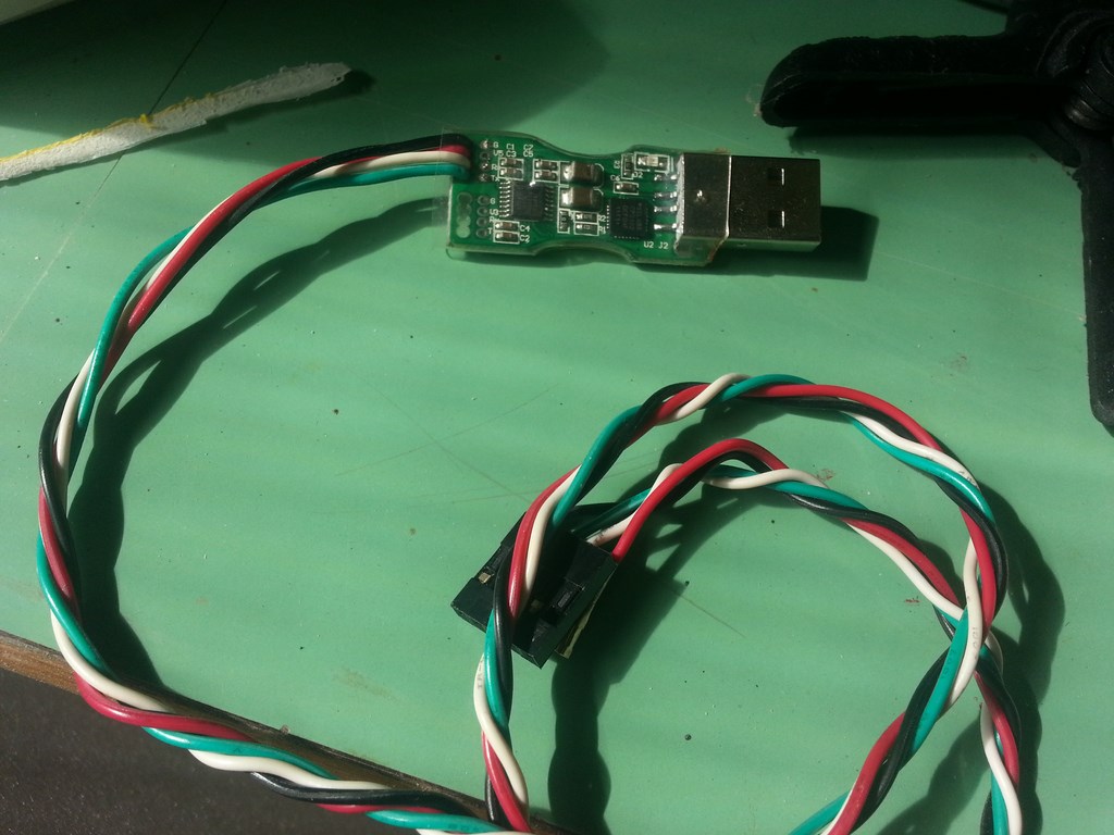

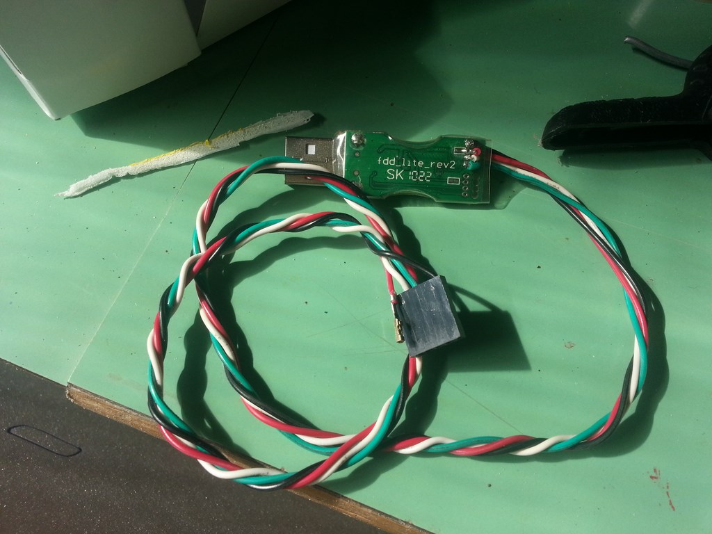

Originalmente inviato da Nicus (Messaggio 4164911)
Salve per aggiornare la mia Taranis e l'X8R, posso usare questo adattatore?
http://www.baronerosso.it/forum/atta...1&d=1393159692
Con l'adattarote per l'S-Port da aggiungere ovviamente.
Nicus
Si puoi, è esattamente quello che uso io.. se vedi i miei adattatori hanno a phio con un connettore a 4 + 1vuoto esattamente come quello.
Per la RX devi ridare anche i 5V dell'alimentazione (cavo rosso)
Per la TX il rosso è ignorato e l'alimentazione al modulo viene data dalla radio, quindi dovete essere certi che il modello selezionato usi il modulo interno e che la radio all'accensione non abbia allarmi attivi.

Diaciamo che quel diodo, grazie alla sua bassa caduta di tensione, rende meno ostico l'adattamento con alcune porte USB soprattutto dei notebook. Sul mio Acer i3 infatti non c'è stato verso ho dovuto ripiegare su questo diodo per far funzionare il tutto.

a me ha funzionato subito con un comune 1n4007

Di sicuro le tue porte usb offrono una tensione superiore alle mie. Considerando che un diodo 1n4007 ha una caduta di tensione interna pari a 0,9 volt la probabilità che altri utenti incorrano in problemi non è da escludere.
Se si hanno diodi in casa si può provare ma se siete costretti ad acquistarlo io consiglio di prendere da subito lo schotky così da evitare doppi giri al negozio di componenti elettronici.
