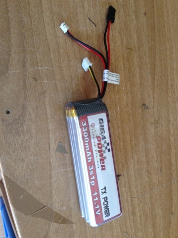

Salve a tutti tempo fa ho letto da qualche parte che con le LiPo si rischia di danneggiare il circuito della T9Z, ho letto che qualcuno ha avuto problemi, c'è chi la usa e che mi può dare notizie in merito ? Avrei preso questa batteria e ci sta perfetta nel vano della T9Z.
Grazie Giuseppe

io l'ho usata in passato ( anche se non quella che hai tu...ma poco cambia ) ed ho avuto dei problemi
o meglio: l'assistenza ha detto che potrebbero essere stati causati dal voltaggio della LiPo, ora sono passato alla Life e la uso da molti mesi con soddisfazione

Una cosa molto strana.... ieri sera con una resistenza abbatto il voltaggio a 11,40 volts collego la batt alla radio e non accende, misuro con il tester la spinetta che inserisco nel pin della radio e ho 11,40 volts interruttore su ON non si accende, a questo punto rimetto il pacco batterie con le NiMh e tutto funziona con la LiPo NO ...
mmmm con la resistenza mi piace poco.....un paio di diodi ( di adeguata potenza ) meglio.....ciascun diodo induce una caduta di tensione di ca 0,7 V.
avevo tentato anche questa strada ma avevo degli strani problemi con il modulo Assan......talvolta sembrava avere delle latenze di trasmissione
quindi passai alle LiFe senza pensarci troppo
Simone
Con una resistenza ?????
E di grazia, da quanti ohm avresti messo questa resistenza ?
Ma con due diodi in serie è troppo complesso vero ???
