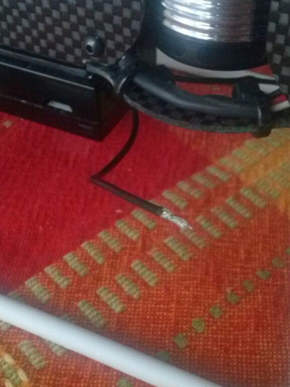

Ecco come e conciata l'antenna....
mi sa che si combina poco....

Non va bene, ma qualcosa si può combinare...
prova a seguire quel thread..
Ed inoltre a chiamare Safalero se per sbaglio ha le antenne di ricambio.
Così non puoi volare.

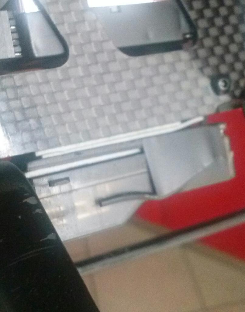

Mi sa che faccio prima a cambiare ricevente a questo punto.....
Un ultima curiosità.....
Questa e un altra di ricevente.... abbinata ad un altro tipo di trasmittente....
L'antenna e lunga cosi già di serie e sempre in 2,4...
Che differenza c'è?
