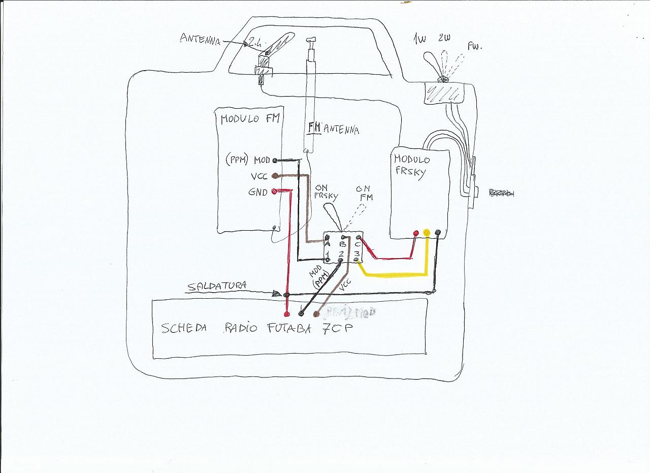

Ciao a tutti, sono ancora qua'. Ho raccolto diverse informazioni sull'installazione del modulo - Frsky DHT 2.4GHz Two Way Communication System - e non essendo un elettronico ci vado con i piedi di piombo. Non vorrei mai mettere fuori uso il modulo o peggio ancora la radio. Comunque mi sono fatto un piccolo schema che mi sembra abbastanza chiaro, vi sarei grato se ci deste un'occhiata. In pratica vorrei aggiungere fra il modulo e la scheda fm un interruttore bipolare(correggetemi se sbaglio) per selezionare la trasmissione tradizionale con il quarzo 40.815 fm oppure 2.4ghz, ovviamente selezionando la trasmissione in ppm prima di spostare lo swich in modalita' 2.4. E' corretto? grazie |

Grazie per la conferma. Ordinero' il modulo e la ricevente e vi faro' sapere. Ho un amico che possiede una GRAUPNER MX12 , e anche lui vorrebbe modificarla, mantenendo sempre la possibilita' di convertire la trasmissione fm oppure 2.4, sapete darmi qualche dritta con uno schema elettrico per questa radio o qualche cosa di simile?
