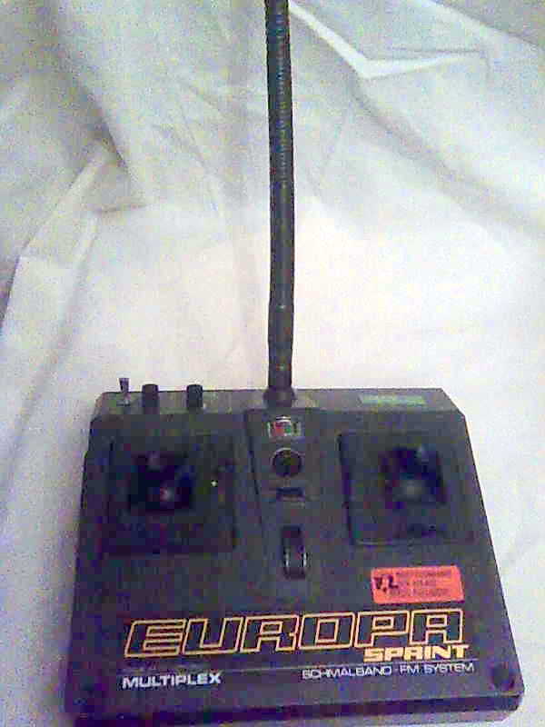

Vecchio 15 novembre 12, 21:54   #7 (permalink)  Top
Data registr.: 20-02-2012
Residenza: Vicenza
Messaggi: 5
Radio Graupner
Per chi non la conosce ecco la foto
quindi vi chiedo se è veramente possibile con i moduli Frsky che mi avete indicato
la trasformazione in 2,4 GHz
Grazie in anticipo
Giuseppe

Vecchio 15 novembre 12, 21:56   #8 (permalink)  Top
Residenza: Vicenza
Messaggi: 5
radio Graupner
Scusate ho sbagliato foto
questa è quella esatta
Giuseppe
