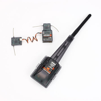

Questa è una foto del modulo:

Per il "binding" si procede in questo modo:
-inserire il ponticello "bind plug" nella porta Batt/data
-alimentare la ricevente . se elettrico attraverso il regolatore sul canale 1 altrimenti con batteria su qualsiasi altro canale.
- la ricevente ed il satellite cominciano a lampeggiare
- tenendo premuto il tastino sul dorso del modulo, accendere la radio
- dopo qualche secondo i led della ricevente e del satellite rimarranno fissi segnalando l'avvenuto binding.
Spegnere la ricevente e togliere il bind plug
Spegnere la tx.....fatto
