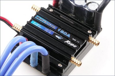

AIUTO regolatore-BEC-ricevente
salve, qualcuno può dirmi se tutti i riceventi funzionano con la funzione BEC del regolatore? faccio questa domanda perchè a me non funziona, come mai, evete una spiegazione? collegando il regolatore alla ricevente nel canale motore, il servo nel canale apposito e poi collego la batteria al regolatore, quest'ultimo inizia a fare beep costanti con piccoli scatti del motore ma non funziona nulla neanche il servo. appena collego alla ricevente una batteria a 6v esterna il regolatore non fa più beep e funziona tutto. perchè senza batteria esterna ci sono solo beep e basta?

Dalla foto non si ricava marca e modello del regolatore............ non è che è un opto privo di BEC?????? Sulle istruzioni che c'è scritto?????

il reolatore é: Seaking-180A Brushless ESC for Boat (hobbywing)
allego copia manuale (inglese)
non ricordo la marca della ricevente dovrei controllare lo posso fare questa sera.

per tx intenti il radiocomando
1) accendo il radiocomando
2) connetto il regolatore alla ricevente
3) collego la batteria al regolatore
4) iniziano i beep e non fa altro.
perso che sia corretto.

Originalmente inviato da tommaso1 Visualizza messaggio
Si tutto corretto....... (il gas sulla TX è a 0 vero? )
O hai invertito una delle due spinette o c'è qualcosa di guasto......

regolatore
Originalmente inviato da cecco Visualizza messaggio
per quanto riguarda la leva del gas mi trovo in stato neuto con un po di trim in negativo cioè vero la frenata questo puo essere rilevante?
ho letto che di solito deve essere configurato l'accelleratore tipo:
mettere i tri del gas a zero posizionare la leva del gas a max e collegare la batteria al regolatore in modo che il regolatore memorizza la posizione di tutto gas dopo alcuni beep se non erro 2 beep riportare la leva in posizione neutra si dovrebbe sentire un ulteriore beep di memorizzazione. questo in teoria io non l'ho fatto. chiarimenti in merito?
