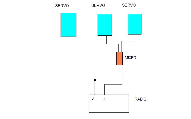

Ciao a tutti ho bisogno di aiuto!
Allora prima avevo un radiocomando senza miscelazione e usavo un v.tail mixer esterno....per fare questo:
1-3 canale
2 servi più spinetta Y collegata nel 3 canle,un capo al mixer l'atro al servo
Avanti stick avanti entrambi i seriv stesso verso
Indietro sitck indietro servi entrambi i versi
Destra stick inversione dei srvi entrambi i servi ruotano però uno l'opposto dell'altra e il terzo servo avanti
Sinistra sitck inversione dei servi opposta rispetto a prima terzo servo indietro!
Insomma con due canali controllo tre servi,questo perchè il segnale del terzo servo sul 3 canale viene preso prima del mixaggio!
Ora ho la radio Optic 6 2.4Ghz e non riesco a fare ciò perche se metto la Y due seriv mi girano sempe nello stesso verso e anche se faccio il reverse va ad agire su entrambi i servi...tutto ciò perchè il segnale del 3 servo viene preso dopo il mixaggio!
Come fare????
Grazie CIAO

Si ho già fatto la miscelazione a V ma non riesco a comandare il terzo sevo come voglio io!

Ciao l'uso è destinato ad un mezzo mmt il movimento della lama anteriore!
Spiegati un po meglio su come dovrei fare!!
Utilizzare tre canali non va bene perchè devo avere il controllo su un solo stick!
Come era prima daltronde!

non hai capito, mettiamo che usi lo stick sinistro, col movimento avanti indietro (cabra) i servi si muovono uguali in avanti ed indietro.
col movimento dx sx (direzionale) i servi si muovono contrari, devi abbinare col mix libero il comando direzionale ad un canale libero, per esempio il 6 dove colleghi il terzo servo e col mix libero decidi come e quanto deve muoversi

Allora forse forse ci siamo vediamo se ho capito dammi conferma!!
Mettiamo uso stik sinistro canali 1-3!!
Così
Stick avanti servi entrambi avanti, e il terzo fermo
Stick indietro intrambi indietro, e il terzo fermo
Questo per il 1° canale
Ora
Stick destra servi uno l'opposto all'atro sul 3°canale e il terzo servo abbinato sempre al 3°canale, però mixato con uno libero es. il 6° si muove dx o sx!
Stick sinistra opposti rispetto a prima!
Così!

Non funziona perche mixando 1-3, 1 master 3 slave e poi mixando 3-5, 3 master, 5 slave comunque quando muovo il 1 canale master essendo mixato con il 2 slave, muove anche il 5 canale che è slave del 2
Un po un casino ma è così!
