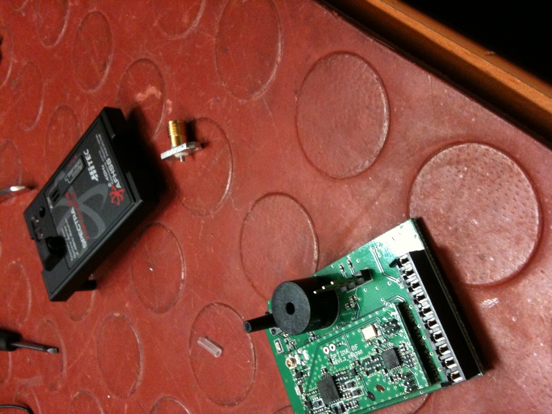

Visto che attualmente il mio range e' limitato dalla radio a 2.4Ghz ho provato a fare delle modifiche per migliorare il segnale.
Ho preso un modulo tx aggiuntivo su cui poter operare.
Aperta e tagliato il filo che porta all'antenna di serie e ci ho messo un connettore sma direttamente sul modulo.
Ho fatto poi una prolunga di quasi un metro e ho provato diverse antenne con guadagni diversi, attaccate ad un bastoncino praticamente sopra la mia testa, in modo che non ci fossero ostacoli davanti.
Risultato: Negativo!
Il range e' risultato identico a quello ottenuto con l'antenna originale.
Secondo me quel poco che si guadagna con le antenne si perde nel cavetto di prolunga (almeno 1 o 2db) e nei connettori.
Oltretutto le antenne provate non davano "preavviso" e sganciavano all'improvviso il collegamento.
Fortunatamente e' successo solo due volte, per una durata circa 10 secondi in cui non avevo piu' controllo, per poi riagganciare e permettermi il rientro.
Che dire... questa strada non ha portato a nessun miglioramento.
In settimana provero' con un amplificatore.
