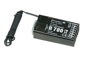

Ciao a tutti!
Ho una Ricevente Graupner 700 e vorrei usarla con un elettrico. Per risparmiare peso vorrei alimentare la RX con la batteria di bordo ( e non con un'altra dedicata) il mio probleme è che ho 7 celle nimh e quindi 8,4 volts. Ma la rx funziona al massimo a 6 volts. come posso fare?
Grazie

Se il pacco di 7 celle serve ad alimentare un motore elettrico, probabilmente dovrai usare un regolatore elettronico; di solito questi hanno un circuitino chiamato BEC (Battery Eliminator Circuit) che serve proprio ad alimentare anche la ricevente.
Di solito la tensione in uscitra dal BEC è di 5V.

ho usato anche io questa ricevente su un elettrico senza problemi( anche se è grande e pesante). Come dice CantZ506 la puoi alimentare nell'unico modo possibile, cioè dallo spinotto previsto in tutti i regolatori con bec in commercio che provvede a fornire la tensione diversa a motore e ricevente...

Ora comincio a capire, ma ho ancora una questione: Il regolatore ha il BEC, poichè nelle istruzioni mi indica come utilizzarlo, ma di connettori ne ha solo 2: 1 per il collegamento alla batteia, e l'altro per il collegamento alla ricevente, con spinotto classico (tipo quello dei servi) La RX invece, da quanto NON capisco ha uno spinotto di alimentazione dedicato (vedi foto già postata)
Oppure posso semplicemente collegare il regolatore alla RX, e tutti gli altri servi, e la RX si alimenta da se prendendo tensione dal regolatore?

Esatto, l'alimentazione della ricevente+servi avviene con il filo centrale dello spinotto che dal regolatore va' alla rx, esso dovra' essere collegato al canale 3 della ricevente.

BENE ! Quindi alimento direttamente la RX con lo spinotto del regolatore e lascio perdere la presa dedicata della Ricevente.

graupner ha il motore nell'1
l'ultimo spinotto per la batteria serve quando non hai il bec o con i m otori a scoppio o alianti.
ma tu senza bec lo puoi mettere in qualsiasi ch disponibile la batt non per forza nell'ultimo

Quindi significa che se io voglio volare con il comando del gas a sinistra non devo fare altro che collegare il regoaltore sul rispettivo canale

In teoria, sì; in pratica devi studiarti bene le possibilità che offre la tua radio.
Ti faccio l'esempio della Futaba FF7; puoi cambiare il mode da 1 a 2 via software, mantenendo il canale del motore invariato (il 3), pur passando il comando dallo stick destro al sinistro. Ovviamente, devi anche cambiare la molla di richiamo e la frizione tra i due stick.
Alcune miscelazioni, però, non sono modificabili e sono funzionanti solo su certi canali fissi; ad esempio se hai due servi per gli alettoni, potresti metterli sui ch 4 e 7, nessuno te lo vieta(usando un mixer libero), ma poi scopri che i trim non funzionano su entrambi i canali, ma solo sul 4.
