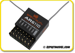

scusate la domanda forse un'pò stupidina...
con i sistemi 35 e 40 le riceventi piccoline come quelle blu di cartone o quelle gialle da 5 canali avevano una portata limitata....
vale la stessa cosa anche per spectrum?.....
la ricevente in questione AR6110 da 3 grammi......ha una portata limitata sulla distanza?
se si......più o meno quanto può raggiungere?.......
oppure col sistema spectrum questi problemi non esistono più?......
grazie a tutti.
ASIATIC

la ricevente in questione viene venduta come parkflyer per 2 motivi (come scritto nel manuale)
il primo è una portata limitata dalla componentistica "leggera" e priva di satelliti.
il secondo è che si sconsiglia di montarla su modelli "importanti" vista l'affidabilità.
questo ovviamente per essere a posto con eventuali problemi che dovessero sorgere.
ovviamente chi monterebbe una rx da 2 grammi su un modellone da 3m?
al lato pratico molti potranno dirti di averla provata fino a distanze notevoli,
anche oltre i 500m (io compreso) senza nessun problema.
inoltre la sua forma rende possibili installazioni veramente particolari anche nella versione con i pin in linea.

grazie per la risposta...ho dovuto montarla su un modello relativamente piccolo da 150 cm. per un fattore di peso al limite ho usato componenti il più possibile leggeri.
per ora non ho avuto problemi....però speravo che almeno spectrum non fosse legata ai vecchi problemi delle 35 o 40 come una volta.....
anche se devo ammettere che coi vecchi sistemi non ho avuto problemi del genere.
grazie.
ASIATIC

i vecchi problemi che dici tu, sono semplicemente una legge di mercato:
meno spendi e meno avrai.
come dicono dalle mie parti:
non puoi avere ovo,galina e cul caldo (uova,gallina e culo caldo)
rx leggera, miniaturizzata, poco costosa .............
giusto?
