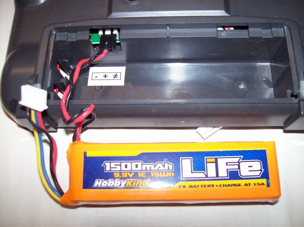

Ho un problema con questa radio appena comprata.
Insieme alla radio ho acquistato una batteria LiFe 1500mAh da 9.9V (3s).
Utilizzando il tester la batteria segna 9.8 quindi risulta carica.
Attacco la batteria alla radio tenendo il negativo all'esterno come avrei fatto con il loro porta-stilo.
La radio non si accende, non da segno. Cosa può essere?
Grazie
Grazie
Hai messo il nero a sinistra e il rosso in mezzo?

si esatto ho fatto come te, stessa batteria stessa radio stesso attacco ma non riesco ad accenderla
Una volta attaccata la batteria tiro su l'interuttore nel centro su ON e non succede niente.
Il tester mi da 9.74V

Anche con il portapile da problemi?

non ho ancora provato perchè non ho delle stilo, appena riesco faccio anche quella prova.
Comunque mi confermate che teoricamente dovrei attaccare batteria e tirare su interruttore per accenderla ? (salvo poi switch error ecc ecc.)
Non devo fare altro per accenderla giusto? O c'è qualche sequenza?

Assolutamente, metti le batterie (hai provato a rifare le saldature sul connettore?) e accendi. Nulla di più

Ok metto batteria accendo e basta.
La radio è nuova nuova appena aperta non ho fatto niente.
Dici che conviene smontarla e rifare le saldature al connettore?
