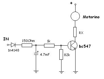

Ragazzi.... premesso che son un pò debole di udito... non riesco assolutamente a sentire l'allarme squillante della mia optic 6...
avete magari un piccolo schemino per collegarci un cicalino con un suono più forte e dal suono grave?... oppure ancora meglio direttamente un piccolo vibratore come quello dei cellullari ? (che ne ho uno giusto da smantellarlo....)....grazie che mi sia di aiuto.....

Ciao FIlippopro, scusami, me lo avevi chiesto in mp ma anche se avevo pensato a come fare mi sono dimenticato di postartelo, lo posto qui, almeno è più utile anche ad altri.
Premetto che NON HO PROVATO QUESTO CIRCUITO ma in linea teorica funziona, magari prima puoi provarlo senza collegarlo alla radio.
Il buzzer interno alla radio dovrebbe essere collegato tra un uscita del processore e massa. Il punto del circuito IN va collegato al buzzer esistente sul lato che viene dal processore, poi si collega la massa ed infine il positivo (+) di alimentazione che puoi collegarlo all'interruttore della radio o a un'altro punto dove sia presente la tensione della batteria. Non ti consiglio di collegarlo sul 5V per non sovraccaricare lo stabilizzatore di tensione della radio.
La resistenza RX è da calcolare in base al motorino, indicativamente credo debba essere sui 400-500 ohm, ma devi fare delle prove in modo che sui capi del motorino hai circa 3V (tensione di funzionamento dei motorini dei cellulari).
Il condensatore da 10mF insieme al diodo 1n4148 serve per allungare l'impulso che altrmenti sarebbe corto e il motorino non inizierebbe neanche a girare.

Grazieee marco... sei un fenomeno!!!!!! ora provo grazie di cuore!!!!!
