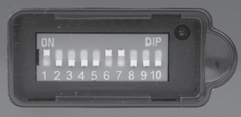

Ciao a tutti,
volevo chiedere la funzione completa dei seguenti interruttori, premetto che:
il n' 5 (invesione del Gas)
il n' 6 (inversione degli Alettoni)
il n' 7 (inversione Elevatore)
il n' 8 (inversione Direzionale)
e raccomandato di lasciare lo stato degli interruttori come si trovano in foto ma parlano di altre applicazioni ,
ne sapete qualcosa ?
nel mio Blade ad esempio mi è stato dato cosi dalla casa con il n'6 giù a differenza della foto che propongono

Nessun esperto Spektrumiano in vista
sui canali citati in effetti se li cambio c'è l'inversione del comando....

Io ho trovato questo qui LP5DSM Transmitter
1 - Aero(off) Heli(on)
Heli - 6ch becomes extra AIL,
Aero - 6ch becomes pitch
which need extra mod to use properly,
but I don't think I need to modify that
because most of new helis use CCPM instead)
2 - CCPM (For Heli, using ch6)
3 - ELE->RUD mix (For Aero, only work either 3 or 4, not both)
4 - ELE->AIL mix (For Aero, only work either 3 or 4, not both)
5 - THR Reverse
6 - AIL Reverse
7 - ELE Reverse
8 - RUD Reverse
9 - 5ch Reverse
10 - 6ch Reverse
